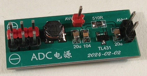

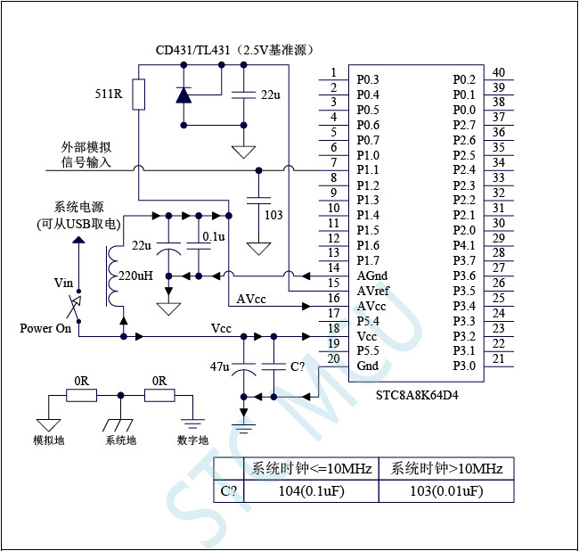

单片机ADC实验中,需要一个高精度的参考源,参考STC厂家的原理图,制作了一个ADC参考源模块。

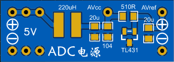

利用打样的边角碎料,画了它的PCB。
制作好的模块:

TL431手册说 电压范围是2440mV ~ 2550mV,标准值2495mV
