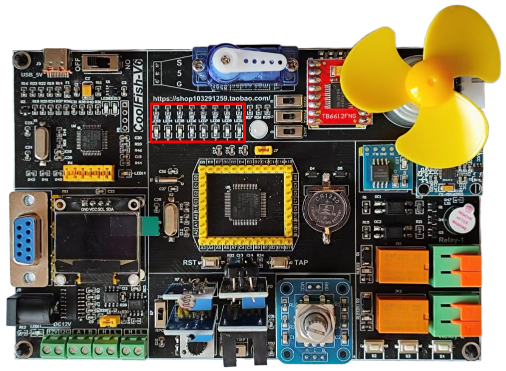

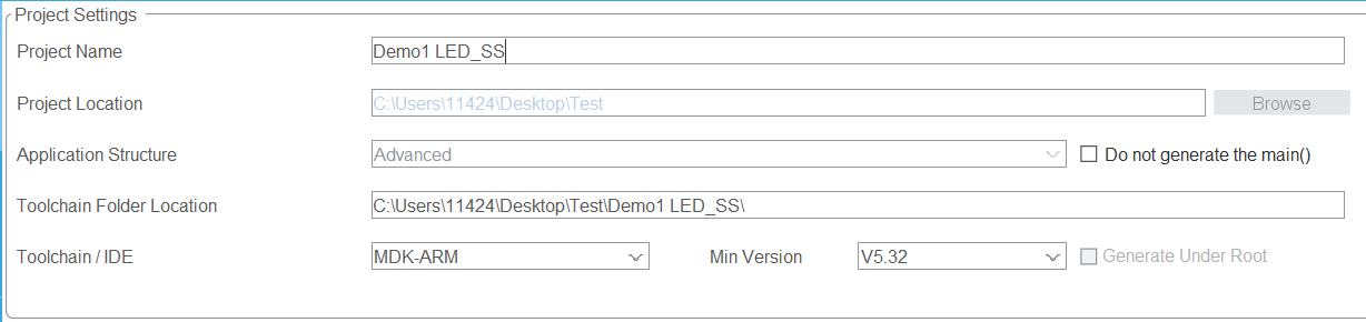

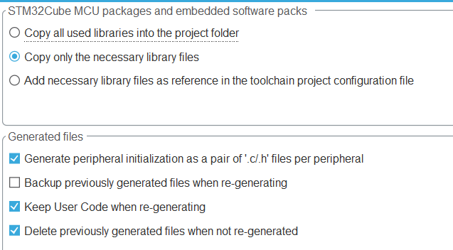

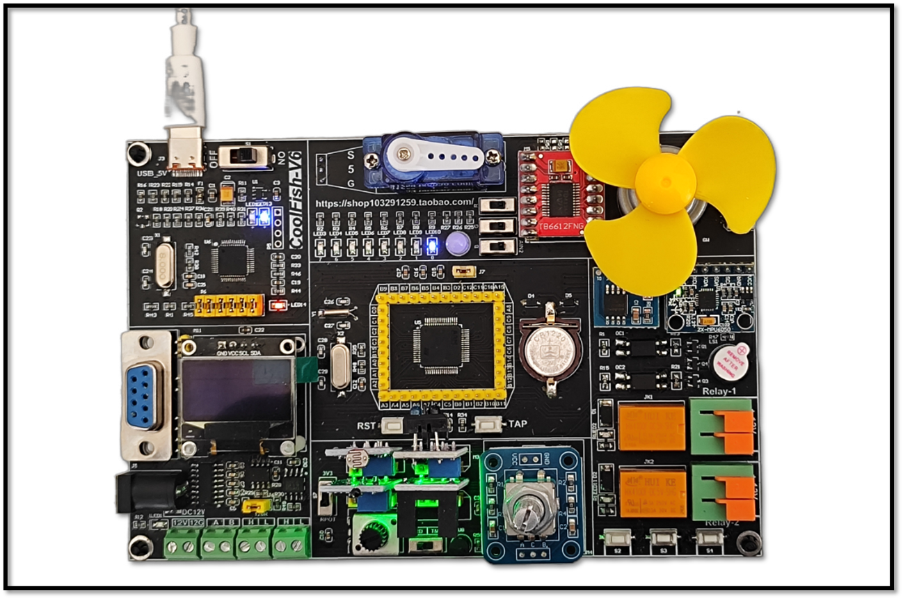

1. 本节开始便为CFV6-STM32开发板配套的系列教程,本节所展示的项目为LED发光管闪烁控制,例程编号:3-1 LED_SS

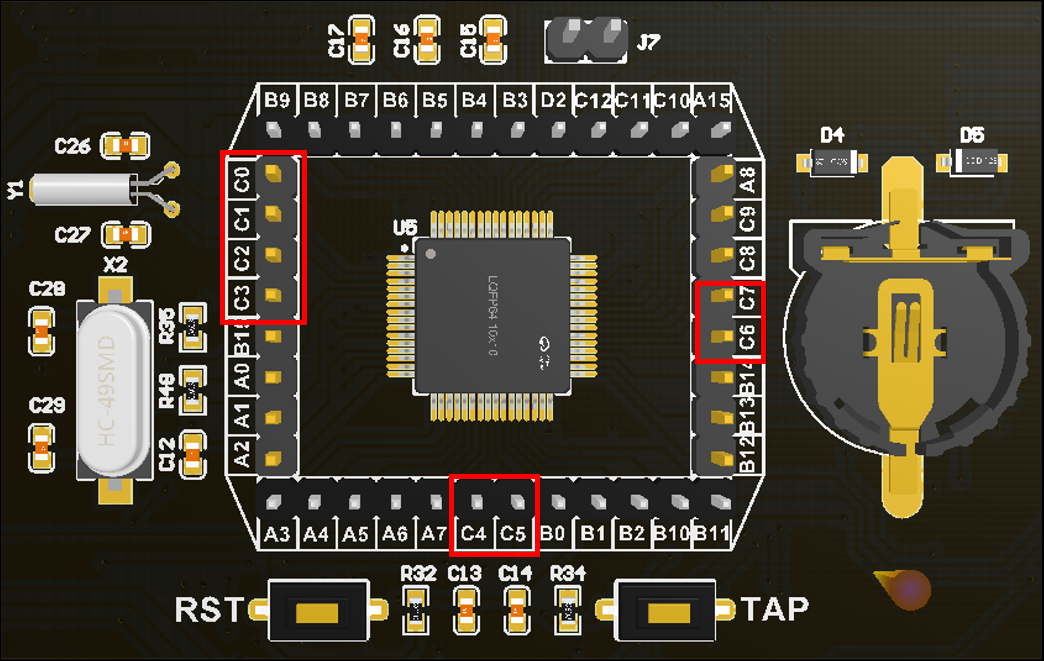

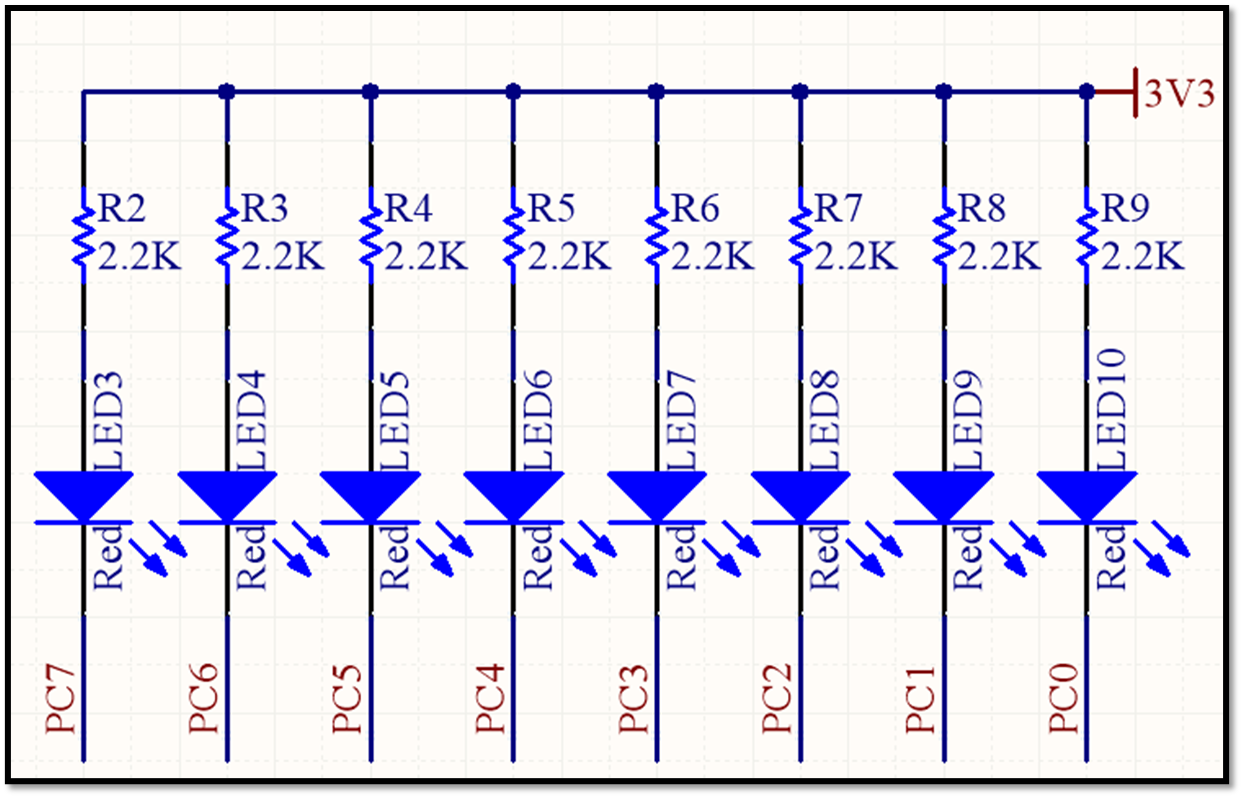

2. 本节实现的是STM32这个MCU的GPIO输出高、低电平从而实现对LED发光管的亮灭控制,所有LED所连接的GPIO引脚为PC0~PC7。

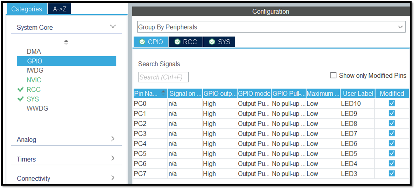

3. CubeMX配置:

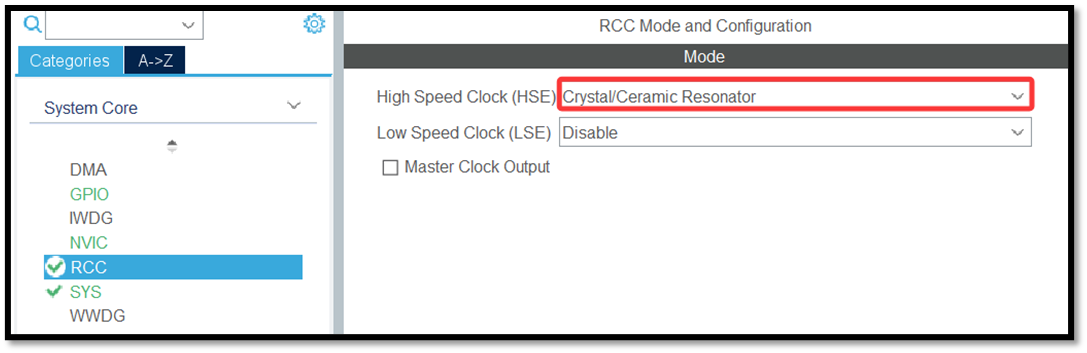

1) 系统时钟

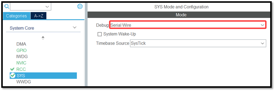

2) 调试接口
3) GPIO外设
4) 路径设置
5) 代码设置

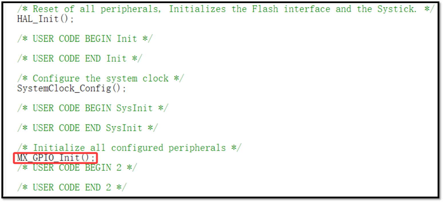

4. 生成代码

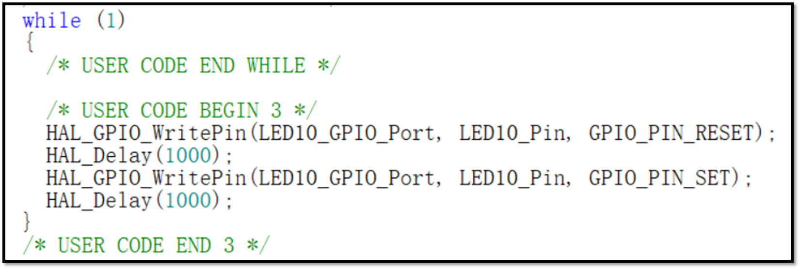

5. 完善代码(收工)
