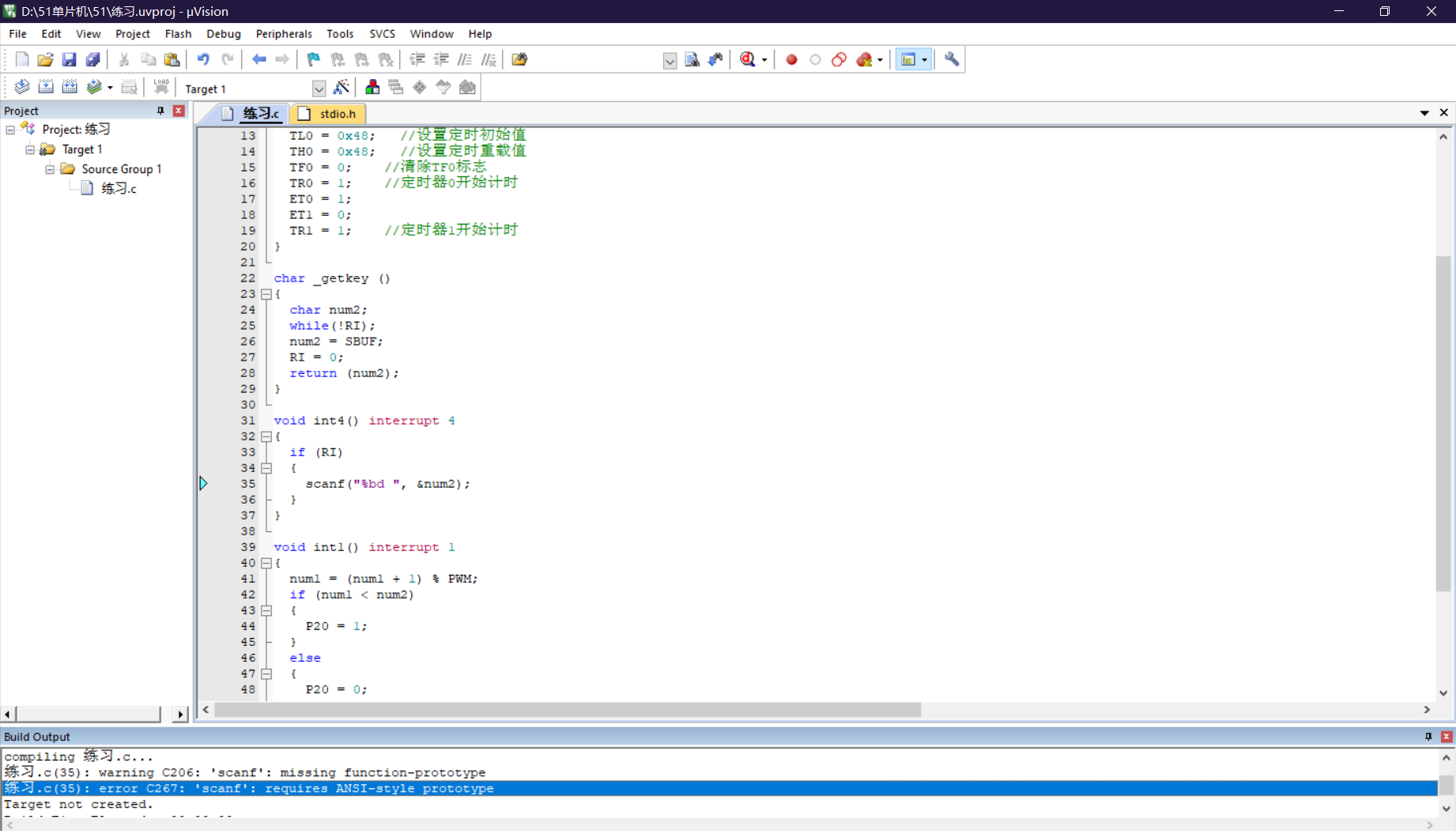

我想从串口助手获取数字而不是字符,但是单片机程序编写错误
#include <STC89C5xRC.H>
int PWM = 10, num1 = 0, num2 = 9;
void UartInit(void)        //9600bps@11.0592MHz
    PCON &= 0x7F;        //波特率不倍速
    SCON = 0x50;        //8位数据,可变波特率
    TMOD &= 0x0F;        //设置定时器模式
    TMOD |= 0x22;        //设置定时器模式
    TL1 = 0xFD;        //设置定时初始值
    TH1 = 0xFD;        //设置定时重载值
    TL0 = 0x48;        //设置定时初始值
    TH0 = 0x48;        //设置定时重载值
    TF0 = 0;        //清除TF0标志
    TR0 = 1;        //定时器0开始计时
    ET0 = 1;
    ET1 = 0;
    TR1 = 1;        //定时器1开始计时
char _getkey ()
    char num2;
    while(!RI);
    num2 = SBUF;
    RI = 0;
    return (num2);
void int4() interrupt 4
    if (RI)
        scanf("%bd ", &num2);
void int1() interrupt 1
    num1 = (num1 + 1) % PWM;
    if (num1 < num2)
        P20 = 1;
    else
        P20 = 0;
void main()
    UartInit();
    ES = 1;
  EA = 1;
    while(1);
D__51单片机_51_练习.uvproj - μVision 2021_11_4 15_04_33.png (239.56 KB, 下载次数: 28)
ID:401564 发表于 2021-11-4 20:55 | 只看该作者
#include "stdio.h"
标准输入输出的函数原型要包含
这不是C语言的基础吗?
