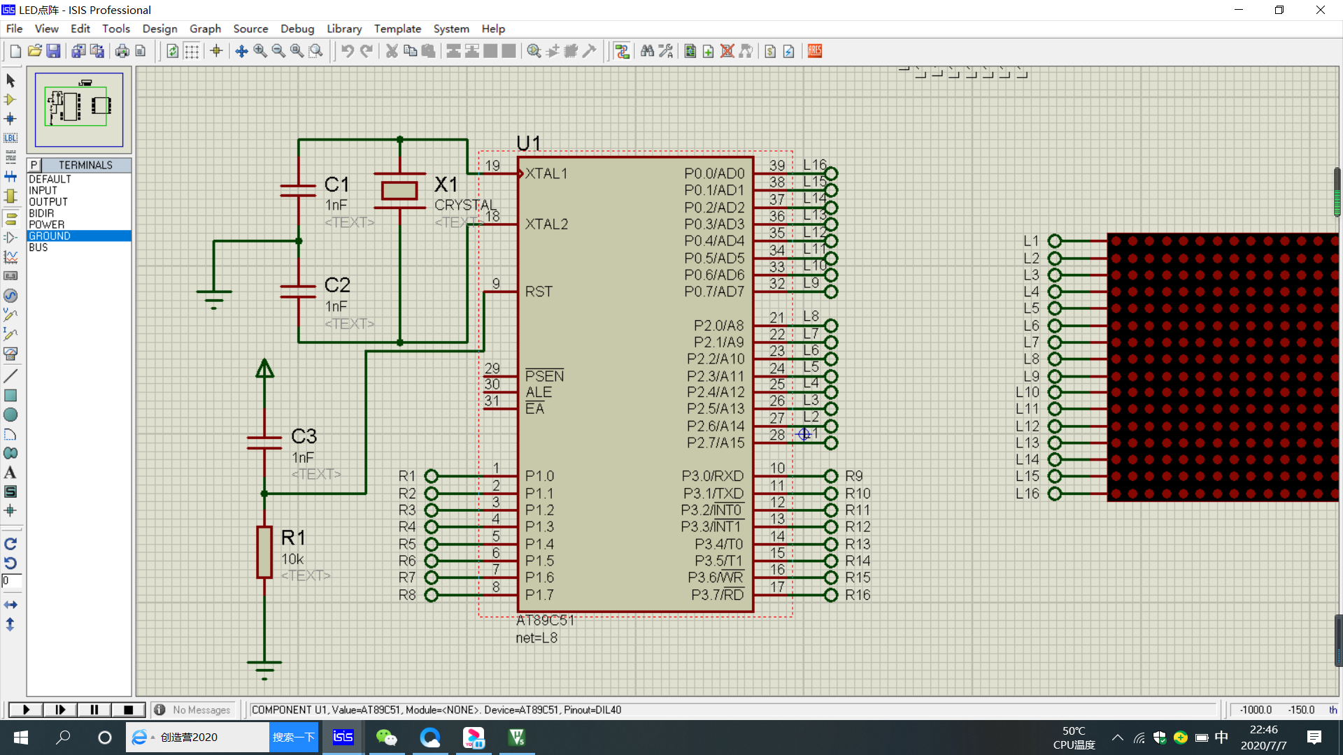

这是我的电路图
ID:332444 发表于 2020-7-8 06:12 | 显示全部楼层
你的电路图让人看不清,我的电路图让人看得清清楚楚的,有人说代码和硬件不匹配,叫拿出证据,结果这么长时间也不见拿出虾米证据来证明其言论,各种都能见到这种歪曲事实胡说八道的人物!我的代码与硬件不匹配的话,怎么能正确显示你的数据字符?
ID:792340 发表于 2020-7-8 06:45 | 显示全部楼层
你说的虾米指的是?
ID:792340 发表于 2020-7-8 07:04 | 显示全部楼层
这个就是我的电路图,你是怎么做出来的?还有就是你是在哪里学习的?教教我呗!
ID:332444 发表于 2020-7-8 09:11 | 显示全部楼层

ID:332444 发表于 2020-7-8 09:50 | 显示全部楼层
说你电路图让人看不清,以为是8*8点阵4个合并的,你这种点阵只有32个引脚的我没有;
哪里学?没哪里学,都自学的,我写的点阵从8*8到16*8到16*16全部在这里了,也算是都教了。
