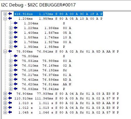

如图, 用自带的I2C debugger看, 发送完数据后的状态都是N(nack), 设备无响应
I2C的启动, 发送, 停止都是正常的, 就是设备不响应, 是我代码的问题还是软件的问题?

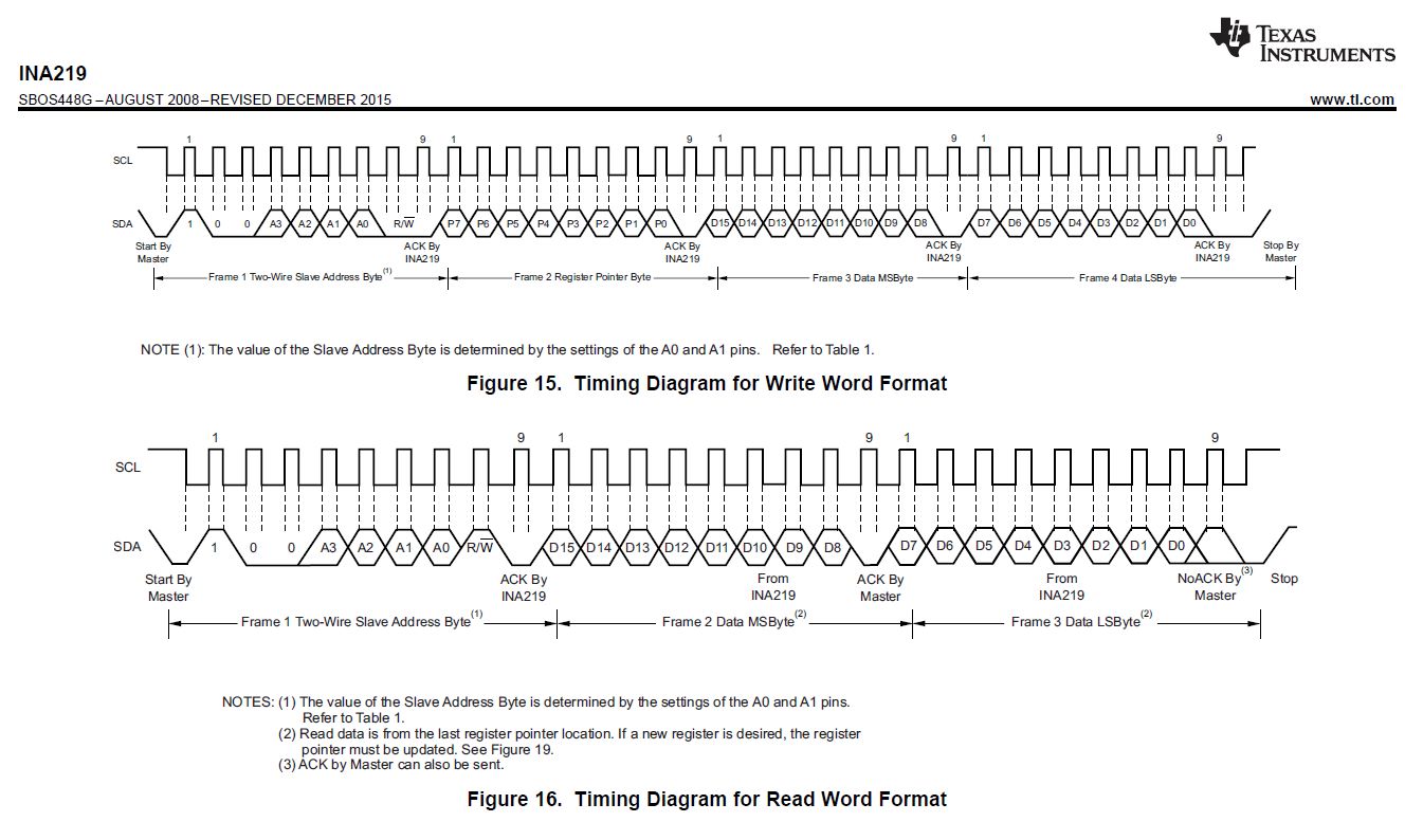

文档给的写数据时序图

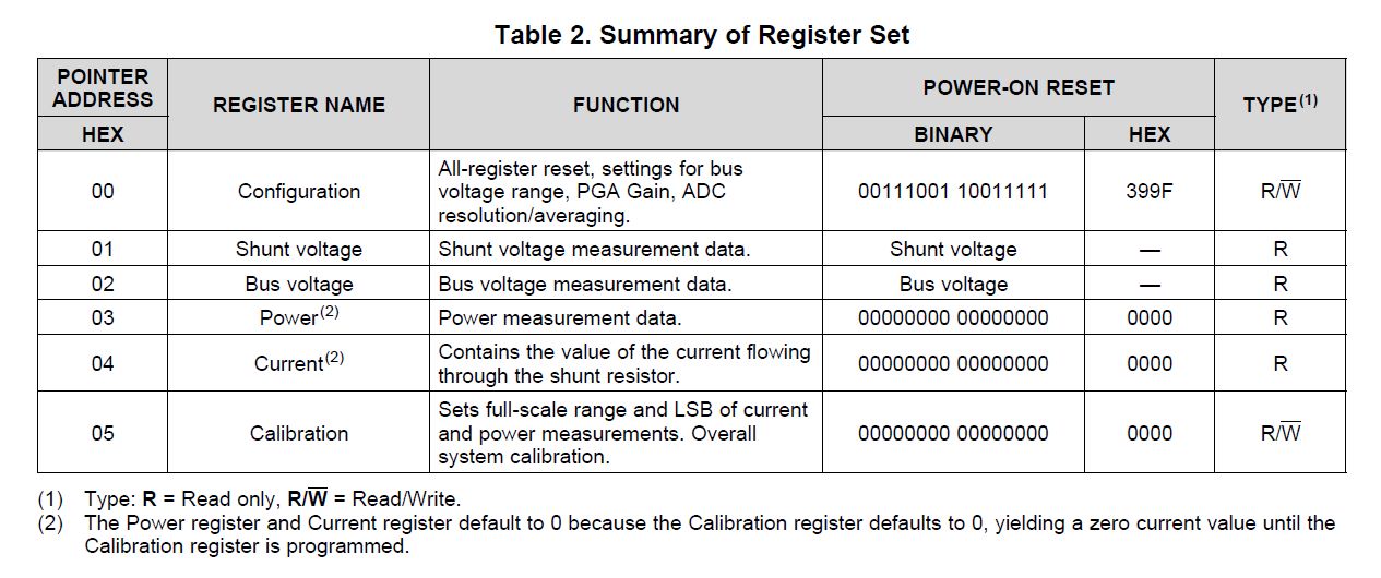

  27.         INA219_sent2Reg(0x05, 0x1000);                    //0x1000是要发送的数据, 无特殊含义
  28. }

我的一些想法:0. 我觉得这个可能是INA219的问题, 因为主机连续发送一个字节后, NACK表示从机没有收到数据, 是不是我的地址写错了
   或者不应该这么写?
1.会不会是这个设备我的接法不正确, 导致其根本就不工作呢?

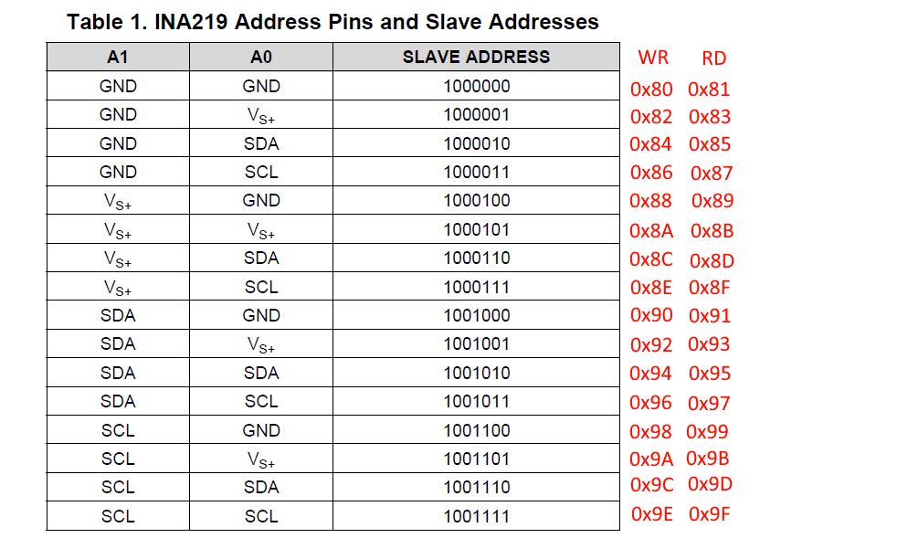

你写的地址是100101,A0,A1应该接在SDA上啊,怎么图上是悬空呢?
ID:884307 发表于 2021-2-20 17:50 | 显示全部楼层
好像确实应该这样...
不过我把A1,A0和SDA连起来之后这个IC还是无响应nack的状态...
ID:155507 发表于 2021-2-22 11:11 | 显示全部楼层
你的地址写错了
线路接错了
我给你来个程序试试

ID:155507 发表于 2021-2-22 14:23 | 显示全部楼层
Kituro 发表于 2021-2-20 17:50
好像确实应该这样...
我已经测试过了
是Proteus仿真软件的问题, 这个INA219仿真I2C设备, 电压电流监测模块 , 只能工作的地址是 0x80, 0x82
其他地址将无法正常工作

ID:884307 发表于 2021-2-27 21:52 | 显示全部楼层
angmall 发表于 2021-2-22 11:11
你的地址写错了
感谢你的建议!
问一下, 这个
  1. #define INA219_RD_Operation 0x81
  2. #define INA219_WR_Operation 0x80
是什么东西, 在文档里没看到0x80这个数字出现, 根据手册第一次发送的应该是slave address, 来指定A0和A1采样的管脚
为什么要发送这个 INA219_RD_Operation 呢? 有什么意义吗?
ID:155507 发表于 2021-2-27 23:06 | 显示全部楼层
Kituro 发表于 2021-2-27 21:52
感谢你的建议!
问一下, 这个
是什么东西, 在文档里没看到0x80这个数字出现, 根据手册第一次发送的应该 ...
8.5.6写入和读取INA219
通过将适当的值写入寄存器指针来访问INA219上的特定寄存器。有关寄存器和相应地址的完整列表,请参见表2。如图18所示,寄存器指针的值是R / W位为LOW的从设备地址字节后的第一个字节。
对INA219的每次写操作都需要为寄存器指针指定一个值。
写入寄存器始于主机发送的第一个字节。该字节是从机地址,R / W位为低电平。
然后,INA219确认收到有效地址。主机发送的下一个字节是将要写入数据的寄存器的地址。
该寄存器地址值将寄存器指针更新为所需的寄存器。接下来的两个字节被写入寄存器指针所指向的寄存器。 INA219确认收到每个数据字节。主机可以通过产生START或STOP条件来终止数据传输。
从INA219读取时,通过写操作存储在寄存器指针中的最后一个值确定在读操作期间读取哪个寄存器。要更改读取操作的寄存器指针,必须将新值写入寄存器指针。
该写操作通过发出一个R / W位为LOW的从机地址字节,然后是寄存器指针字节来完成。
不需要其他数据。然后,主机产生一个START条件,并发送具有R / W位为高的从机地址字节,以启动读取命令。
下一个字节由从机发送,是寄存器指针指示的寄存器的最高有效字节。该字节之后是来自主机的应答。
然后从机发送最低有效字节。主机确认收到数据字节。主机可以通过生成一个
接收到任何数据字节或生成START或STOP条件后,不应答。如果需要从同一寄存器重复读取,则不必连续发送寄存器指针字节;否则,无需执行任何操作。 INA219保留寄存器指针值,直到下一次写操作对其进行更改为止。
图15和图16分别显示了写和读操作时序图。请注意,寄存器字节先发送最高有效字节,然后再发送最低有效字节。
第一次发送 0x80 寄存器 0x02 读取电压  发送 0x81 读取 INA219 发送 0x5D 0xAA    ---> 0x5DAA = 23978/2 =11989mV

那这个A0和A1到底是做什么的, 文档说是指定从设备地址, 那这个表格是什么意思?
ID:155507 发表于 2021-2-28 11:11 | 显示全部楼层
Kituro 发表于 2021-2-28 10:32
好的好的

我不明白的是, 比如当slave address为1000000时, A1和A0都对应到GND上(或者是VSS, SDA, SCL或其他管脚上)对A0和A1的值有什么影响吗?
也就是说, 表格中不同的slave address的值, 是否对A0和A1的值有影响?
ID:155507 发表于 2021-2-28 20:27 | 显示全部楼层
该个是因果关系
因为你需要为每个INA219器件使用不同的地址,因此你需要将A0和A1引脚连接到不同的值。

谢谢, 问题完美解决!
