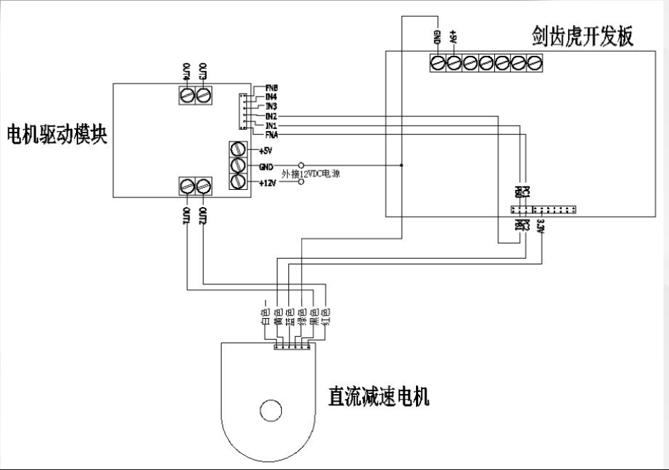

实验目的:
通过开发板控制电机的启动、停止、加速、减速、正转、反转。
直流减速电机与剑齿虎STM8开发板连接方法
