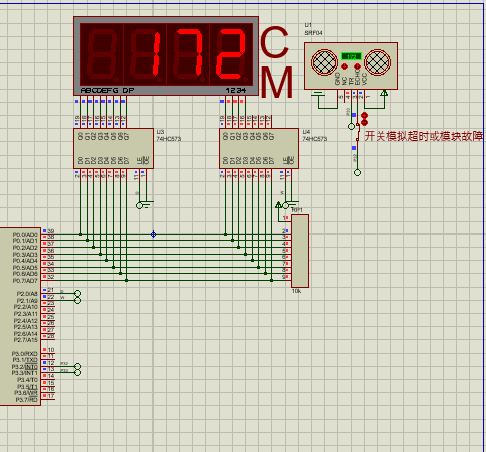

仿真需要8.6版本的仿真proteus
超声波仿真原理图如下(proteus仿真工程文件可到本帖附件中下载)
51单片机源程序:

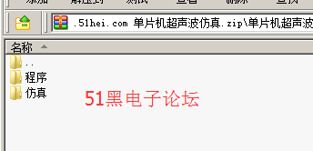

全部资料51hei下载地址:
单片机超声波仿真.zip (106.37 KB, 下载次数: 222)

ID:826192 发表于 2020-10-8 20:22 | 只看该作者
仿真中为什么显示不了距离
ID:208271 发表于 2023-2-25 13:00 | 只看该作者
