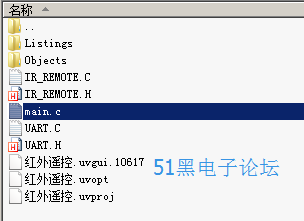

通过红外遥控,实现简单地计算器,并通过数码管显示出来
