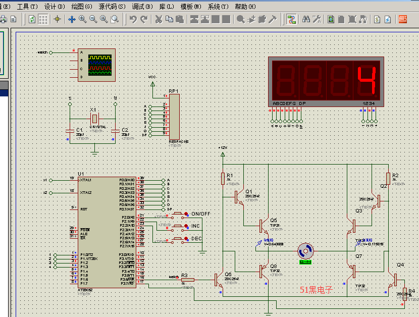

基于51单片机的pwm直流电机调速proteus仿真文件与源码
查看数: 15082 | 评论数: 16 | 收藏 9
发布时间: 2017-12-5 21:04

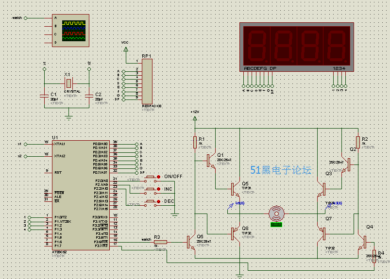

读者可用proteus仿真,学习pwm对直流电机调速控制。 仿真原理图如下(proteus仿真工程文件可到本帖附件中下载)

ID:387272 发表于 2018-8-23 10:50
还需要重新对程序进行编译,生成HEX文件才行,下载的程序是不一致的

ID:342294 发表于 2018-8-17 13:15
下载下来的程序和你展示的程序不是一个程序    因为下载下来的程序里面没有开定时器中断   试想一下51这种没有PWM功能的单片机  想要有PWM波 必须开定时器中断得到一个PWM 变量数  这样你的电机才能实现调速    不知道你是不是故意这么做的  还是你弄错了
