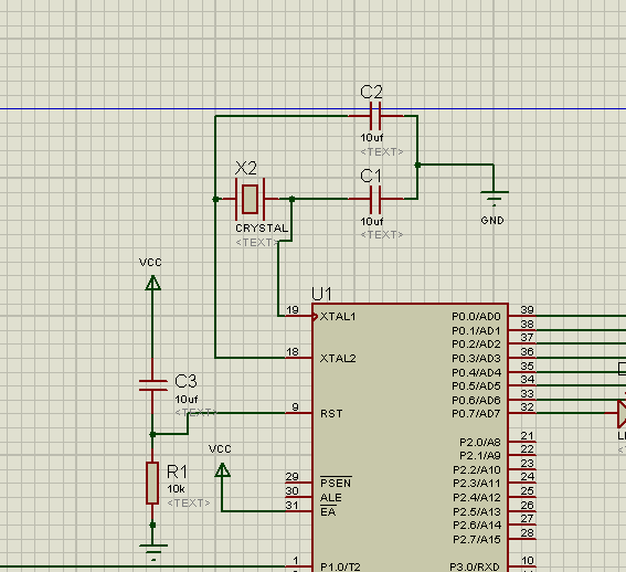

51单片机和STM32的最小系统都包含什么?
刚开始学习硬件,对于最小系统还是不很熟,
51单片机的最小系统,包括芯片晶振和电源,
那STM32包含什么还没搞懂,求大神解决

ID:340098 发表于 2018-5-29 21:02 | 只看该作者
51需要复位电路,12M晶振
STM32需要复位电路,32.768K晶振和8M晶振

只要给单片机(即51芯片)相应脚上接上晶振电容组成振荡电路,在复位脚接好复位电路,接通电源(一般为5v)即可组成最小系统。
ID:341406 发表于 2018-5-30 15:21 | 只看该作者
1.晶振,至于大小由你单片机时钟周期要求而决定(用于计时,与两个电容并联使用,电容大小由你的晶振决定,一般用22pF)。  2.复位电路(用于复位)。  3.电源(用于供电,一般用电脑的USB口供电)。  4.烧制程序的口(swim或者是jtag都可以,用于调试烧写仿真程序)。
