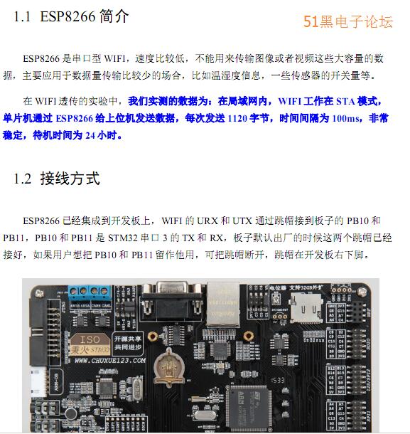

STM32驱动ESP8266源码,包括连接电脑、手机APP。
ESP8266是串口型 WIFI,速度比较低,不能用来传输图像或者视频这些大容量的数据,主要应用于数据量传输比较少的场合,比如温湿度信息,一些传感器的开关量等。在 WIFI透传的实验中,我们实测的数据为:在局域网内,WIFI工作在 STA模式,单片机通过 ESP8266给上位机发送数据,每次发送 1120字节,时间间隔为 100ms,非常稳定,待机时间为 24小时。
1-手机app控制例程
2-WIFI透传
3-向电脑网络助手上传 DHT11 温湿度
秉火物联-手机APP用户手册.pdf
秉火物联.apk
