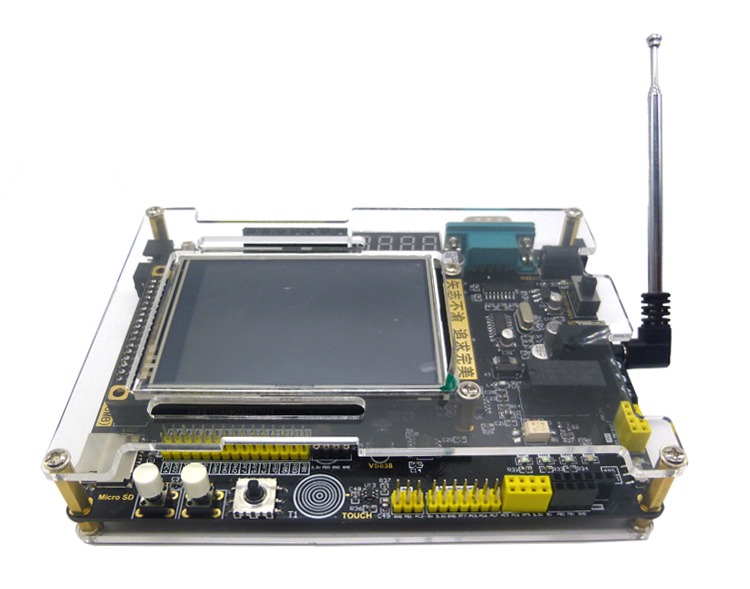

【众拳】剑齿虎STM8开发板的代码下载:
众拳STM8光敏电阻ADC输入实验程序.zip (1.72 MB, 下载次数: 83)
