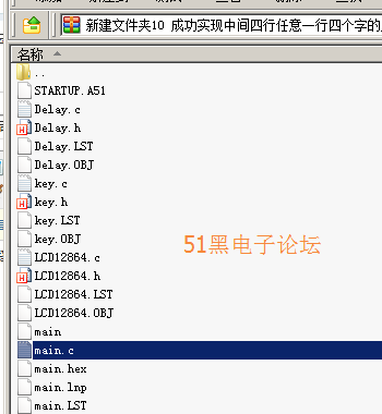

LCD伪菜单程序,我觉得注释还是写的很详细滴。同时实现任意位置的反白,我查了很多资料,发现12864的字符RAM和绘图RAM之间的异或关系

所有资料51hei提供下载:
成功实现LCD12864任意一行中间四个汉字的反白.zip (70.62 KB, 下载次数: 161)
收藏收藏4 分享淘帖 顶 踩
