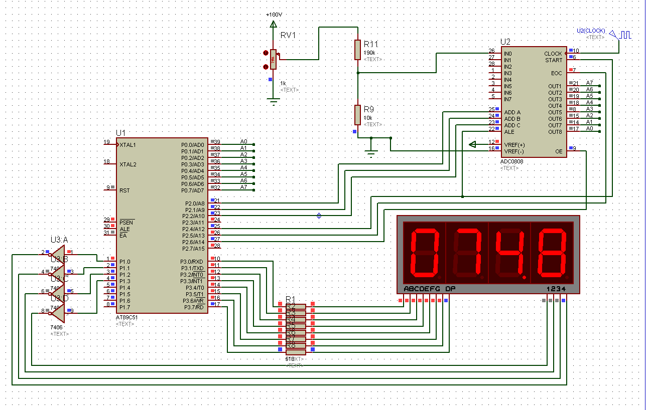

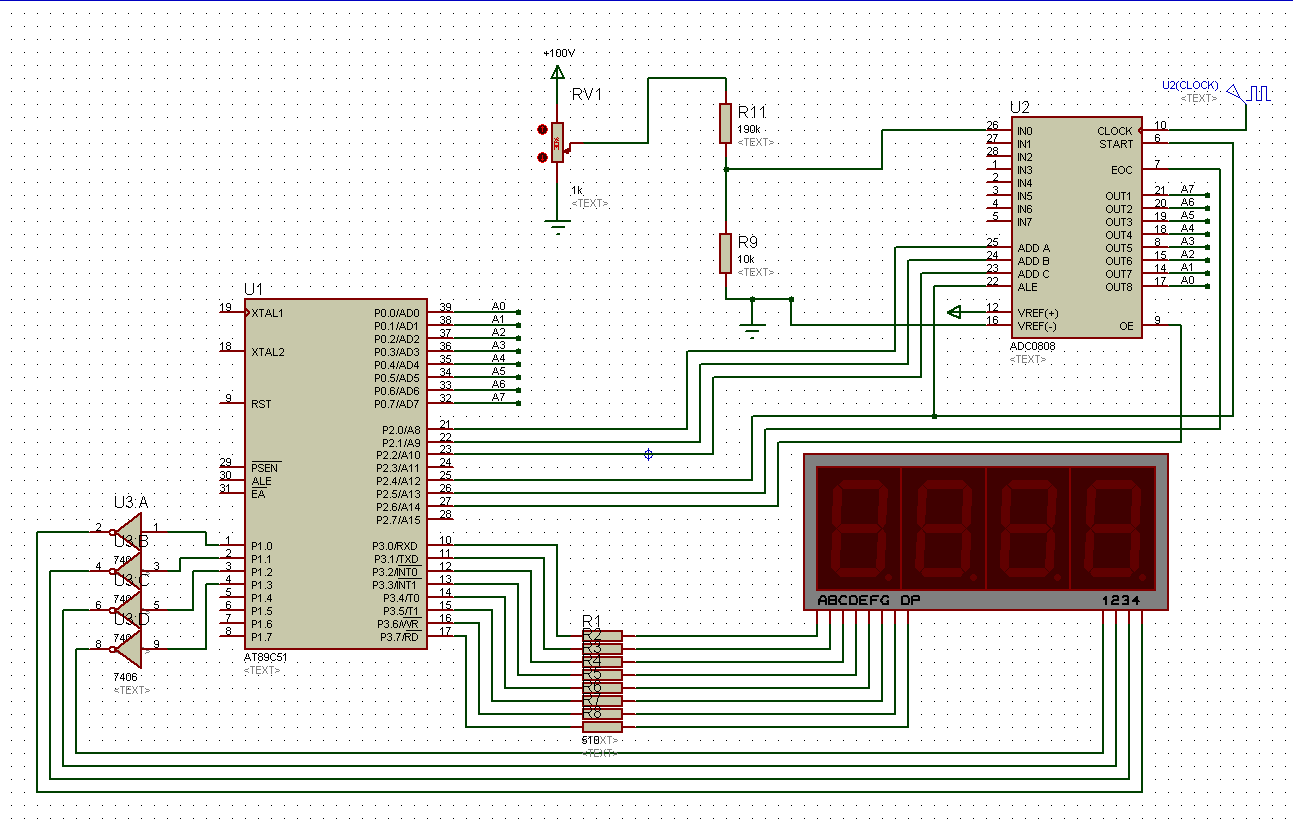

小弟是刚刚做完单片机课程设计,由于一直在论坛下载大佬们的作品,今天我也回馈下大佬们,有需要的欢迎下载。另附注意:如果想做实物的话要另加分频器,信号源借助单片机接到30管脚,因为ADC0809要有一个时钟信号。上传的资料是纯仿真,不带分频电路。
