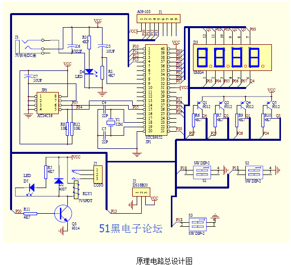

由于单片机技术的优点突出,智能化温度控制技术正被广泛地采用。本文介绍了基于单片机STC89C52 的温度控制系统的设计方案与软硬件实现。采用温度传感器DS18B20 采集温度数据,7段数码管显示温度数据,按键设置温度上下限,当设置为低于下降报警时,当温度低于设定的下限时,点亮发光二极管同时继电器工作,启动加热设备,当温度上升到上限时,断开继电器,停止加热设备工作,如此循环。当设置为高于上限报警时,当温度高于设定的上限时,点亮发光二极管同时继电器工作,启动制冷设备,当温度下降到下限时,熄灭LED,同时断开继电器,使制冷设备停止工作,使温度控制在上下限范围内。上限报警或者是下限报警可以设置,上限和下限温度也可以设置,同时设置的数据掉电后可以存储。给出了系统总体框架、程序流程图和Protel 原理图,并在硬件平台上实现了所设计功能。

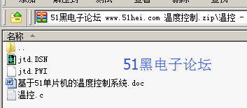

全部资料51hei下载地址:
温湿度检测.zip (61.1 KB, 下载次数: 107)
温度控制.zip (516.96 KB, 下载次数: 172)
