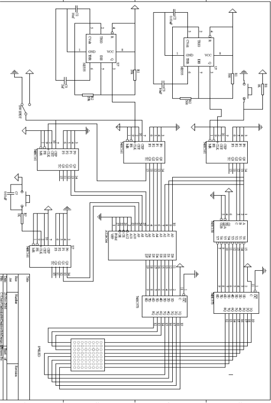

通过控制555多谐振荡器触发器输入脉冲频率信号,再通过计数器作为存储器的输入,以存储器和译码器作为高低电平的输入,进而控制加在点阵 LED灯两端的电压,这样就可以实现LED的亮灭控制。

方案一:以74HC138的输出端作为8*8LED点阵的横向驱动,纵向驱动由三态门74HC244控制存储器AT28C64的输出端来承担,三态门控制存储器的八位输出只有一位有效,其他位为高阻态,依次循环。用两组8输出计数器74HC161做为AT28C64的输入,其中一组专门给另一组置位,每次最多只亮一个灯,每屏需亮64次,让每屏第一和最后一个灯亮时间差小于人眼分辨时间,利用人眼视觉暂留,即可认为实现了整个屏幕亮一次,在1秒内保持屏幕上显示内容不变,第二秒亮下一个内容,如此循环,即可实现所要求功能。
方案二:以74HC138的输出端作为8*8LED点阵的横向驱动,直接以AT28C64的输出作为纵向驱动,以74HC138的输入计数器和另外三片74HC161作为AT28C64的输入,为防止纵向拉电流过小,横向灌电流过大,将两片74HC573加在点阵输入输出端。这样每次最多可亮8个灯(一组),让每屏第一组和最后一组灯亮时间差小于人眼分辨时间,利用人眼视觉暂留,即可认为实现了整个屏幕亮一次,在0.5秒内保持屏幕上显示内容不变,第二个0.5秒内亮下一个内容,如此循环,当第四片74HC161高一位未计数时,前三片74HC161的地址端所对应的存储器地址空间一直在循环,当第四片74HC161高一位计数时,即通过扩展存储器地址端可实现屏幕显示内容向左滚动,当第四片74HC161高二位计数时,即通过扩展存储器地址端可实现屏幕显示内容向右滚动,即可实现所要求功能(包括扩展功能)。
综合考虑方案一和方案二,我选择了方案二,虽然连线较为复杂,但是在可是实现基本功能的同时,也可以实现拓展功能。选择方案二对自己也是一个考验,为了使自己的电路富有更多功能,我还在计数器上加入清零和复位按键。所以通过烧录入的程序,电路整体既可实现循环、左移和右移也可实现暂停、清零等功能。并且让我学会用理论指导实践,理论与实践相结合,从实践当中升华理论知识。

以74HC138的输出端(低电平)作为8*8LED点阵的横向驱动,直接以AT28C64的输出作为纵向驱动,以计数器1、2、3、4作为AT28C64的输入,为防止纵向拉电流过小,横向灌电流过大,将两片74HC573加在点阵输入输出端,作为电流缓冲器。这样每次最多可亮8个灯(一组),让每屏第一组和最后一组灯亮时间差小于人眼分辨时间,利用人眼视觉暂留,即可认为实现了整个屏幕亮一次,在1秒内保持屏幕上显示内容不变,第二秒亮下一个内容,如此循环,通过增加地址段的输入来扩展存储空间,在存储器内烧录入写入的程序来控制8*8LED另一端高低电平,来控制LED屏幕64个灯的亮灭,并以此来实现的屏幕的的滚动。

4 原理总图
  图4-1 原理总图
