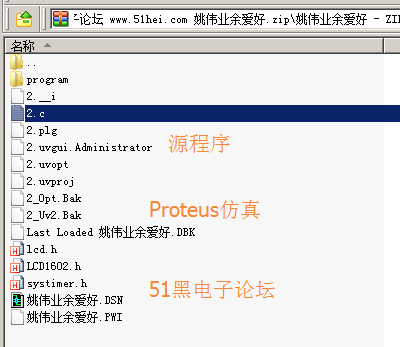

单片机里程和速度表仿真原理图如下(proteus仿真工程文件可到本帖附件中下载)
51单片机里程和速度显示源程序如下:

所有资料51hei提供下载:
姚伟业余爱好.zip
(131.86 KB, 下载次数: 39)
