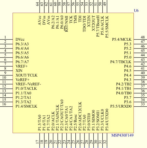

由给定的电路图画出MSP430F149,具体如下:
   File ->New -> Library -> Schematic Library

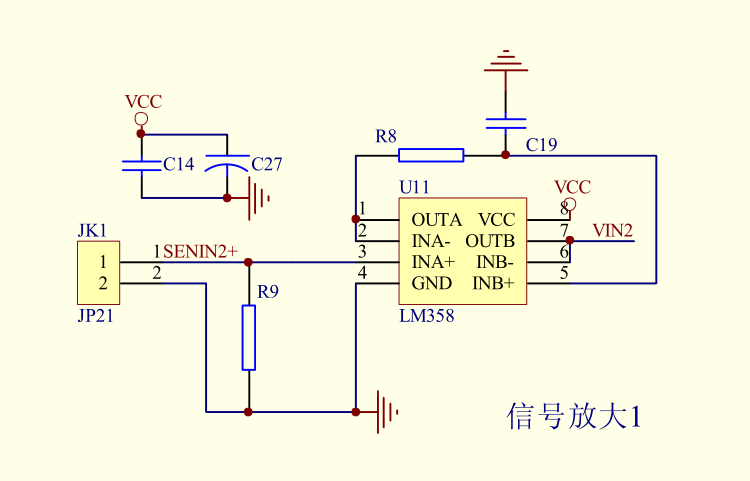

3 输入电压信号或电流信号由接线端子 JK1、JK2 引入,如果是电流信号,则采用电阻 R8、R12 转换成电压信号,然后通过双运算放大器LM358 进行阻抗匹配、滤波后输出给 ADC 转换电路

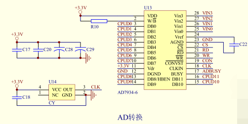

3.2 ADC 转换电路
    将输入的模拟电压信号转换成数字信号,本电路采用 4通道输入的模拟转换器件 ADC7934-6,ADC 转换中,用到辅助器件如有源晶振U14 及部分电容,电容的主要作用是滤波与稳压
3.3 CPU 电路
    CPU 选用 MSP430F149(U6),包括C7、C9 及晶体 Y2 组成的晶振电路,R4、C4 构成的上电复位电路

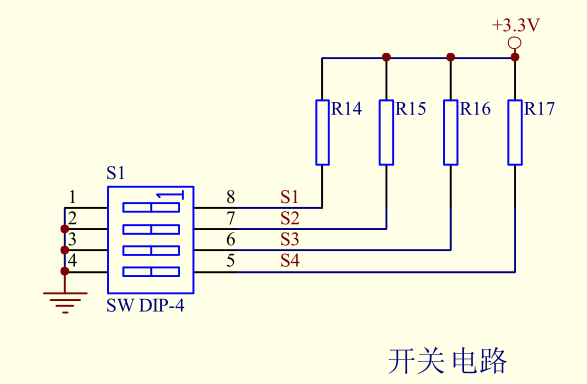

3.4 开关量输入电路
    通过拨码开关 S1 实现基本的开关量输入,这儿电阻的起上拉作用

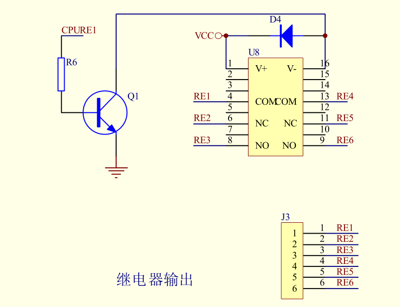

3.5两路继电器输出电路
    通过单片机的 I/O 口,控制继电器 U8、U9 的通断,继电器选用松下 DS2Y-S-DC5V 直流继电器,这儿二极管 D4、D5 作为续流功能,三极管 Q1、Q2 作为电子开关使用,输出的接线端子为 J3、J4

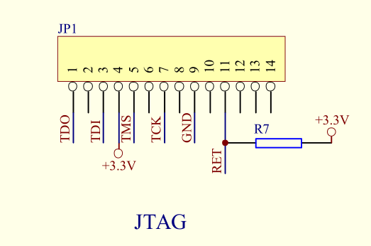

3.6 JTAG 仿真电路
    外部仿真器的端口

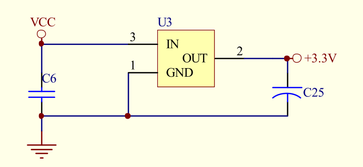

3.8 电源电路
外部5V电源由接线端子J1引入,由电源转换芯片AMS1117-3.3(U3)转换为3.3V 电源,这儿的电容主要为滤波和稳压的作用,发光二级管D3 主要是指示电源接入

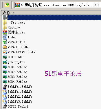

EDA2.zip
1.6 MB, 下载次数: 6, 下载积分: 黑币 -5
EDA设计源程序
