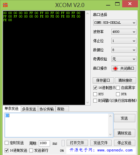

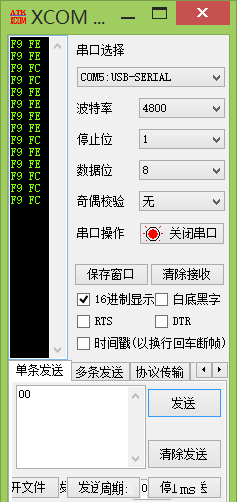

ID:261451 发表于 2018-1-12 15:40 | 只看该作者
通过串口助手发送00,每次接收到的不同

ID:261451 发表于 2018-1-15 10:44 | 只看该作者
把232收发口短接收发正常,接上232转485后,短接TR+和TR-收发就不对了

ID:70953 发表于 2018-5-8 00:13 | 只看该作者
我有种想哭的感觉!在我的记忆中485通信是A连A,B连B,通信数据有问题,但是比较规律,就是在最后一位改成00,其他的位返回有错,但是有规律,我折腾了一晚上,结果就是因为A连B,B连A.
