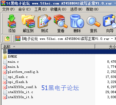

基于STM32的AT45DB041读写正常的源程序V1.0
分享一个读写正常的基于STM32的AT45DB041源程序

所有资料51hei提供下载:
AT45DB041读写正常V1.0.rar (45.35 KB, 下载次数: 41)
