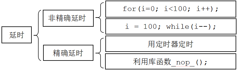

C 语言延时方法
图1 是 C 语言编程常用的4种延时方法,其中两种非精确延时,两种精确一些的延时。for 语句和 while 语句都可以通过改变 i 的范围值来改变延时时间,但是 C 语言循环的执行时间都是不能通过程序看出来的。精确延时有两个方法,一个方法是用定时器来延时,这个方法会要详细介绍,定时器是单片机的一个重点。另外一个就是用库函数nop();,一个 NOP 的时间是一个机器周期的时间,这个也会要介绍。
非精确延时,只是在我们做一些比如小灯闪烁,流水灯等简单演示实验中使用,而实际项目开发过程中其实这种非精确延时用的很少。
图1
图1
