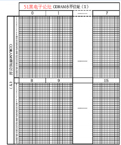

在使用绘图功能时,先要打开扩充指令集,然后再打开绘图功能。接着就是送数据显示了。这里我们首先要弄明白ST7920的显示坐标关系。其显示坐标如下。
从图中可以看出,X方向共有8个字(16个字节)Y方向共有0~31 行 分为上下两个屏。
弄懂了之后我们就可以依照此坐标来显示一整屏的图片了。
随便用一个图片的提取转换软件,讲一副126X64大小的图片转换成字节数据,总共字节大小为128*64/8 = 1024个字节。
