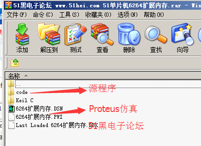

51单片机6264扩展内存仿真原理图与源程序
实用的电路,含验证代码
  1. #include <reg52.h>
  2. #include <absacc.h>
  4. #define uint unsigned int
  5. sbit LED = P1^0;
  6. void main()
  7. {
  8.         uint i;
  9.         LED = 1;
  10.         for(i=0;i<200;i++)
  11.         {
  12.                  XBYTE[i]=i+1;
  13.         }
  14.         for(i=0;i<200;i++)
  15.         {
  16.                  XBYTE[i+0x0100]=XBYTE[199-i];
  17. ……………………
  18. …………限于本文篇幅 余下代码请从51黑下载附件…………
所有资料51hei提供下载:
51单片机6264扩展内存.rar (32.87 KB, 下载次数: 53)

多谢楼主分享,不过可以介绍详细一点吗
ID:780742 发表于 2020-6-23 11:27 | 只看该作者
里边根本没h文件啊
