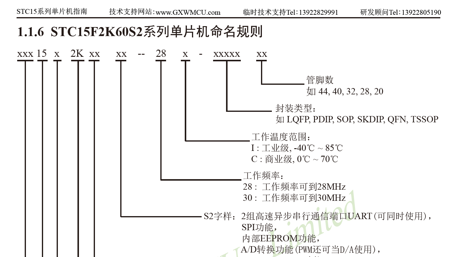

STC15F2K60S2-35I 与 STC15F2K60S2-28I 两种型号中,-35I 与 -28I 是什么意思?
若要跑时脉 33.117MHz 的话,要选用哪一种?
STC官方的资料文件,连一个字都没提到,还请先进们解惑。

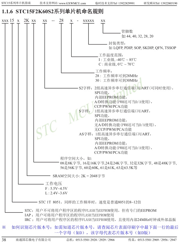

谢谢回覆。
一千四百多页的资料,找得眼花,没想到竟然在前面几页就写到,惭愧。
