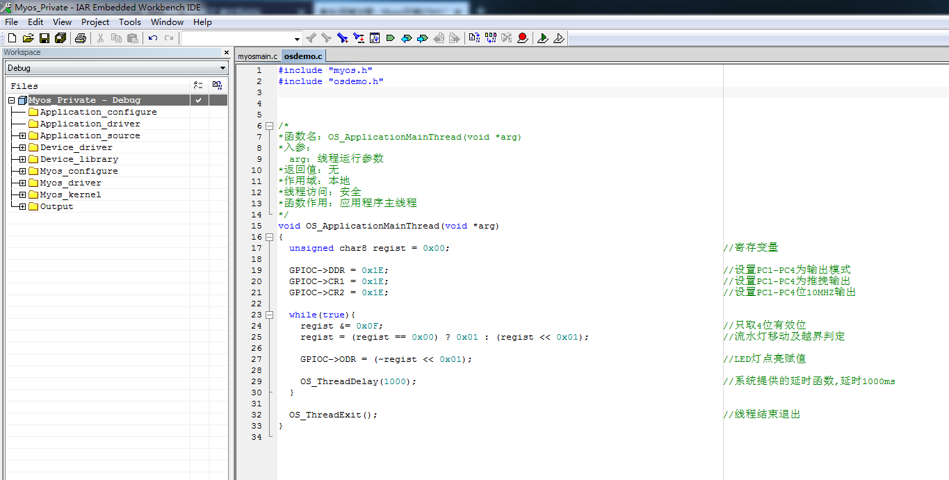

    既然是新手帖,写给新手们的入门帖,那自然要从最简单最基础的做起。
    学软件开发的入门实验可能是“hello world”也可能是“hello c”可能大家发挥想象,不一定是一样的,但是学单片机一定都是一样的,大家拿到单片机的第一个入门实验一定是:流水灯!
    话不多说,先截图上代码(贴在帖子中太小了,我弄到附件里面去了,大家将就看,嫌弃小的移步去附件),然后再讲解。

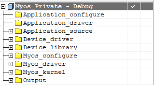

    首先,需要熟悉一下Myos的系统环境,左侧为系统的文件目录,具体如下:
    最前面的带Application前缀的应用程序文件夹,带device的是STM8的驱动文件夹,带Myos前缀的是系统核心文件夹,而Myos系统的主函数虽然也是从main函数开始运行,但是由于运行了Myos操作系统,所以不再使用main函数作为入口函数,而是以osdemo.c文件中的OS_ApplicationMainThread函数作为入口函数,翻译过来即为“应用程序主线程”。长这样:
    然后我们的代码写在这个函数内,由于这个函数是一个独立的线程,所以在函数的最后一定要记得添加OS_ThreadExit函数来执行线程销毁工作,否则函数退出时则会返回到一个未知的状态,也就是程序跑飞,但是需要注意的是只有在线程需要退出的时候才能调用这个函数,在任意一个用户线程中,只要调用了OS_ThreadExit函数则必然会导致当前的线程被销毁。
    OK,开始讲解代码:
    首先,我们定义一个regist变量来保存一下流水灯的状态,这个和51的流水灯实现还是略有区别的,需要注意的是STM8、Cortex M系列的微控制器并不支持对IO口的位操作,每次操作至少是以字节(8位)访问方式进行访问。
    接下来如下三行代码:
    我所使用的开发板上的四个LED灯是连接在PC1-PC4上的,所以需要设置一下PC口,首先看DDR寄存器,DDR寄存器是控制IO的数据方向的,输入还是输出由这个寄存器控制。而CR1在输出模式下是控制IO的输出类型,开漏(无法输出高电平)输出还是推挽输出。CR2则是输出模式下的IO翻转速度,置高为10MHZ。
    具体的寄存器说明可以参考上传的STM8S参考手册GPIO章节。

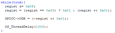

    循环体代码如上,首先我们的流水灯是一个死循环,一直执行流水灯操作,对于regist的操作就是流水灯的发生过程,由于我只有4个LED,所以不进行8bit移位,而是进行4bit循环移位。
    ODR寄存器是IO口的输出状态控制寄存器,置一则端口高电平输出,否则低电平输出,由于我的LED是低有效(低电平点亮),所以需要对数据进行取反,然后将流水灯状态写入ODR寄存器同步到硬件IO使IO完成对应的状态设置。
    而OS_ThreadDelay函数则是操作系统提供的系统函数,它的功能是完成延时,函数的入参是延时的时间,单位为毫秒,示例代码中写的是1000,也就是1秒(1000ms),流水灯的状态每秒刷新一次。需要注意的是OS_ThreadDelay函数是一个系统函数,内部的实现方式复杂,它并不占用定时器资源也不是CPU计数进行延时,在本线程延时的同时其他的线程还是可以继续运行。
    最后在线程主函数的最后是线程退出函数 ,此函数需要再次说明,只有在一个线程执行完成需要退出的时候才调用这个函数来释放线程资源,不是说任意一个函数中都需要调用这个函数,仅适用于每个线程的主函数(入口函数)。另外在本阶段暂时还不涉及多线程编程,所以大家并不需要太过于注意这个函数,只是暂时有这么个概念即可,目前的阶段大家不需要在自己编写的函数中调用。
