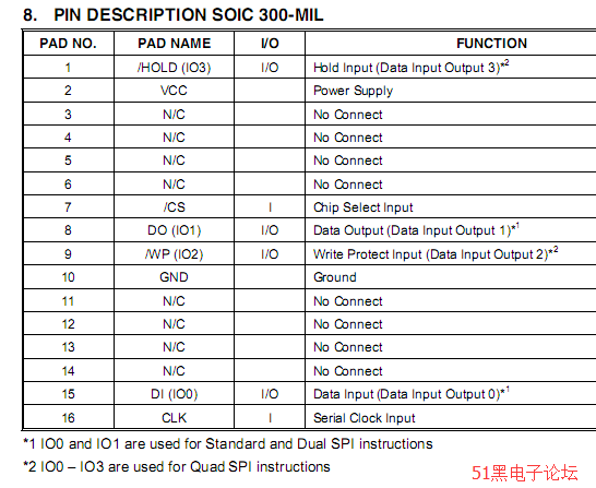

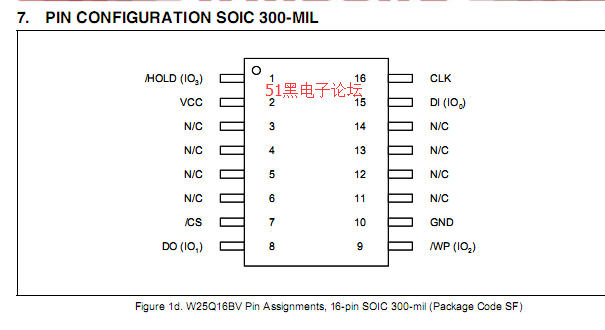

w25q16DV引脚图:
w25q16DV管脚功能描述:
