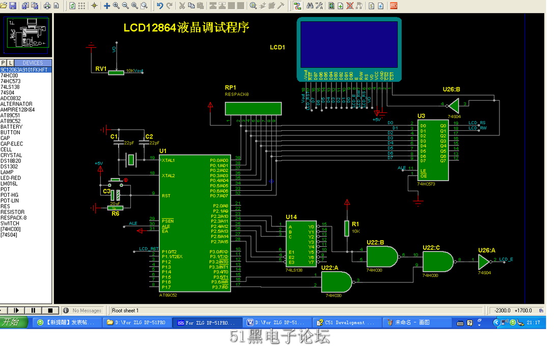

我的硬件连线是总线方式连接的,
现在想让液晶从第6行开始写0X00;但是总是从液晶首行开始写,并会列递加,然后至第二行,再列递加,
再写第三行第四行,写完第四行各列后就不再往下写了,用XBYTE[2000] = Start_Line+6改了行址址也不起作用,不知道怎么解决,请大师们帮忙指点迷津,十二分感谢!
程序及硬件线路如下

/*-----------------------------主程序---------------------------------*/
main()
        unsigned char i;
         LCM_RST = 0;                                // 复位驱动芯片
   //for(i=0; i<500; i++);
        _nop_();
        LCM_RST = 1;
         //XBYTE[2004]=0x36;
        XBYTE[2004]=Disp_On;
        XBYTE[2004] = Start_Line;//#define Start_Line 0xc0        //起始行地址(1100 0000)
        XBYTE[2000]=Disp_On;
        XBYTE[2000] = Start_Line;//我对Start_Line加4,或者加5,或者加6,但是总是从液晶首行开始写,并会列递加,然后至第二行,再列递加,
                                       //再写第三行第四行,写完第四行各列后就不再往下写了,不知道怎么解决,请大师们帮忙指点迷津,十二分感谢!
        XBYTE[0X2001] = 0x00;    //写左边
        XBYTE[0X2005]= 0x00;        //写右边
//XBYTE[20b8] =0x3F;
//XBYTE[20b8] =0xC0;
//XBYTE[2045] = 0x3F;
//XBYTE[2045] = 0xC0;
//XBYTE[0X2001] = 0x00;    //写左边
//XBYTE[0X2005]= 0x00;        //写右边
delay(5000);
