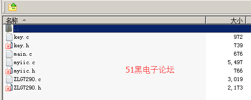

stm32使用I2C读取zlg7290芯片键值连击次数实验,建议周立功芯片晶振选用4M。附件中存有程序添加入正点原子实验源码用keill5跑程序。

ID:736501 发表于 2020-4-23 21:56 | 只看该作者
ZLG7290如何防止按键连续读取,实际中只需要读一次就行了
ID:281433 发表于 2020-9-15 16:26 | 只看该作者
将读取连击数的函数内的返回值写成固定
u8 read_key(u8 lj)
{              u8 dataa;
        //dataa=IRcvStr(zlg7290,2,&lj,1);   //屏蔽
           dataa=1;   //写成固定
                delayMS(10);
        return dataa;
然后读取的连击都是1 表示实际中每次只按了一次按键
