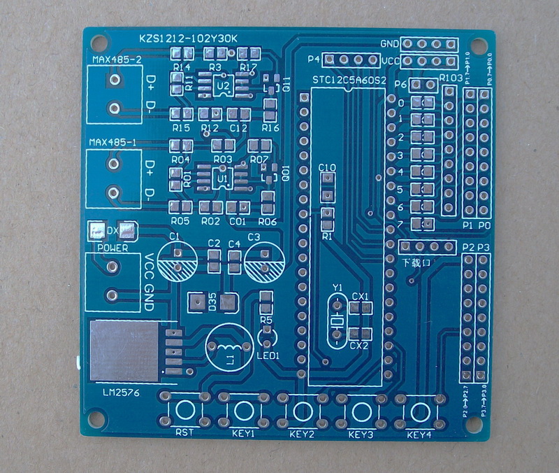

【开发板简要说明】
一、尺寸:长73mmX宽73mmX高23mm
二、主要芯片:STC12C5A60S2单片机
三、工作电压:直流6到40伏(LM2576稳压)
四、特点:
  1、具有电源指示;
  2、所有I/O口以引出;
  3、可以实现与电脑串口通信;
  4、可以实现双串口通讯;
  5、具有上电复位和手动复位
  6、支持STC串口下载;
  7、双串口通讯(注:只能使用串口一下载程序);
  8、八路LED灯
9、可端子接线供电、可排针引电;
10、LM2576稳压 输入电压范围宽(直流6到40V),且确保AD参考电压准确(注:因无外部参考电压点)
五、提供相关软件、资料、原理图
适用场合:单片机学习、电子竞赛、产品开发、毕业设计。。。
STC12C60S2双485通讯开发板电路原理图:
pcb图:
实物图等资料:
单片机开发学习板产品使用手册内容预览:
出啊口调试器主界面:
懒人51单片机工具软件界面:
数码管编码器主界面:
单片机小精灵主界面:
STC12C5A60S2单片机之双485通讯测试
接线    :MAX485-1 D+ 链接 MAX485-2 D+ ;MAX485-1 D- 链接 MAX485-2 D-
功能    :串口一 自动发送一个tab数据,串口二接收,接收后数据显示在P0口的led灯上
          串口二 自动发送一个tab数据,串口一接收,接收后数据显示在p0口的led灯上
          按key1,P0口显示0xAA
          按key2,P0口显示0x55
          按key3,P0口显示0xf0
          按key4,P0口显示0x0f
