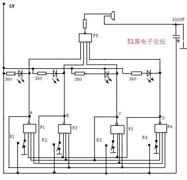

1.实验目的
利用74LS74 D触发器设计供4人用的抢答器,用以判断抢答优先权,并可以实现如下功能:
   (1)抢答开始之前,主持人按下复位按钮,所有指示灯和数码管均熄灭;
   (2)主持人宣布开始抢答后,先按下按钮者对应的指示灯点亮,同时数码管显示该选手的序号;
   (3)此后他人再按下各自的按钮时,电路则不起作用。
2.总体设计方案或技术路线
四路抢答器方案流程图
  • 抢答控制电路由两片74LS20与非门实现;
  • 选手抢答输入端、主持人控制端由两片D触发器实现;
  • 灯光提示电路由高电平指示灯与CD4511数码管实现。
3.实验电路图
MULTISIM电路图

(1)主持人按下控制开关,将开关置于“清零”位置,D触发器置零,此时所有的指示灯和数码管均熄灭,选手按下按钮,指示灯和数码管均无任何反应;
(2)主持人将开关置于“1”位置,指示灯亮,发出答题信号,此时,选手按下相应的按钮,指示灯亮,数码管显示选手的序号,并且优先作答者对应的74LS20与非门的输出将封锁其他选手的信号的输出,使其按钮不发挥作用,直到主持人再次清除信号为止;
(3)主持人再次清零后,进入下一个答题周期。

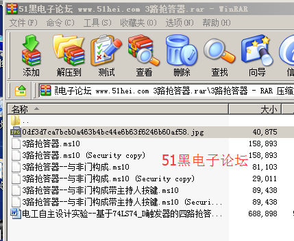

MULTISIM电路图仿真工程文件与word格式的设计报告下载:
3路抢答器.rar (1.16 MB, 下载次数: 146)

ID:757857 发表于 2020-6-15 15:38 | 只看该作者
相思为谁祭 发表于 2018-11-2 14:53
请问先作答的选手是怎么封锁其他选手的信号输出的呢?
从他给的原理图中,我们可以看到,K1,k2,k3,k4都是同样的,所以我们可以随便选取一个来观察,就比如说k1。在一开始所有人都还没有将按键置1时,此时所有按键都是置0的,在四输入与非门中,0与上任何数都是0,所以不需要考虑另外三个输入就可以确定K1所对应的四输入与非门的输出是1,这个1有两个去向,一个去向是输出到k1所对应的二极管的右端,也就是让K1所对应的二极管的右端是高电平,此时无论二极管的左端是高电平还是低电平,二极管都不会亮,另一个去向则是分别输入到k2k3k4所对应的四输入与非门中,而因为k1k2k3k4都是相同的,所以也就是说,在k1所对应的四输入与非门中,除了k1按键在一开始是输入0之外,其余三个输入都是1,所以只要k1率先置1,那么k1所对应的四输入与非门就会输出0,此时k1所对应的二极管会发亮,并且k1所对应的四输入与非门输出的0还会输入到其余三个按键的四输入与非门中,那么根据四输入与非门的特性,无论其余三个输入是什么,它的输出都为1,二极管不会亮。这就是为什么先作答的选手可以封锁其他选手的信号输出的原因
