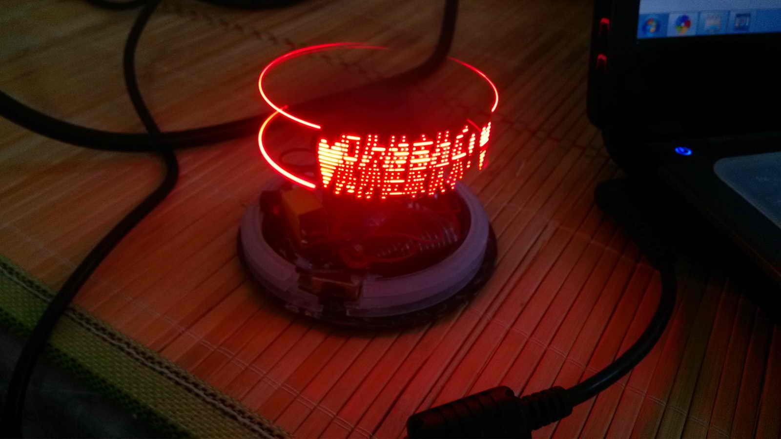

字体旋转灯实物图:

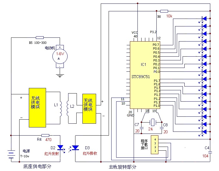

电路原理图

ID:439863 发表于 2019-12-30 18:51 | 只看该作者
感谢分享,就是图片太少,无法看清怎么实现机械部分旋转的。

ID:644095 发表于 2020-1-13 15:10 | 只看该作者
请问你的led规格是什么样的
