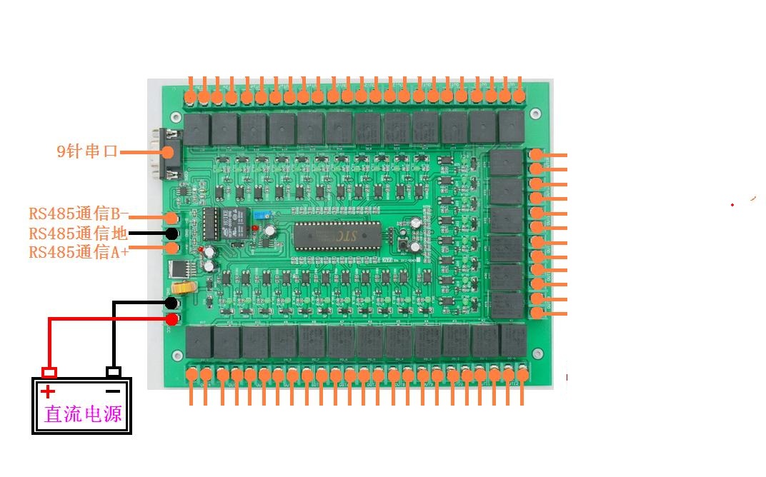

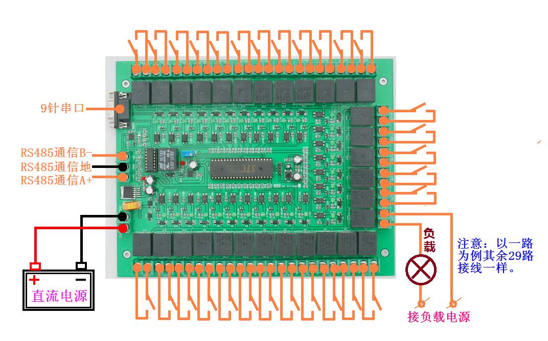

【上位机界面】(提供源代码)
一、 尺寸:长233.7mmX宽182.7mmX高25mm
二、 主要芯片:STC12C60S2支持双串口(支持51系列DIP40封装单片机)
三、 工作电压:直流24伏供电(另有12V供电)
四、 串口1(COM1)下载程序,(RS485口使用单机机内部串口2均可与上位机通讯)
五、输出供电采用延时通电电路(1至10秒可调)
功能:当输出接有被控制设备,避免单片机初次上电(或下载程序)时,输出设备误动作。此功能在实际应用中起到很大作用
五、 特点:
             1、具有电源指示。
             2、三十路带光电隔离输出控制继电器。
              3、标准的11.0592M晶振。(便于设置串口波特率)
             4、具有上电复位和手动复位。
             5、支持51系列DIP40封装单片机。
       5、输出三十路继电器的供电采用延时供电 (避免被控制设备误动作)
             6、输出三十路具有LED指示。
              7、三十路12V继电器控制,控制设备。
             8、可控制交流220V/10A一下设备。
             9、具有RS232和RS485通信功能(可以同时和上位机通信)。
             10、单片机无加密,可插拔更换,可随意更改程序。

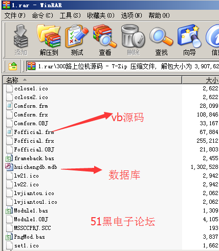

所有资料51hei提供下载:
30路继电器可编程模块485及232尺寸图.pdf
1.03 MB, 下载次数: 71, 下载积分: 黑币 -5
30路继电器可编程模块带485及232设计资料使用说明.doc
2.66 MB, 下载次数: 85, 下载积分: 黑币 -5
300路上下位机.7z
573.87 KB, 下载次数: 91, 下载积分: 黑币 -5
330路上下位机通讯源码.7z
572.96 KB, 下载次数: 92, 下载积分: 黑币 -5
定时发送命令30路源码安装包下位机.7z
17.22 MB, 下载次数: 86, 下载积分: 黑币 -5
多板子通讯上下位机通讯源码.7z
577.79 KB, 下载次数: 94, 下载积分: 黑币 -5
