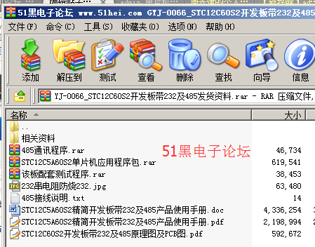

全部资料51hei下载地址:
GYJ-0066_STC12C60S2开发板带232及485发货资料.rar
10.04 MB, 下载次数: 129, 下载积分: 黑币 -5
GYJ-0066_STC12C60S2开发板带232及485原理图.pdf
359.73 KB, 下载次数: 92, 下载积分: 黑币 -5
STC12C5A60S2单片机应用程序包.rar
605.02 KB, 下载次数: 122, 下载积分: 黑币 -5
STC12C5A60S2精简开发板带232及485产品使用手册.pdf
2.1 MB, 下载次数: 68, 下载积分: 黑币 -5
该板配套测试程序.rar
37.55 KB, 下载次数: 93, 下载积分: 黑币 -5
