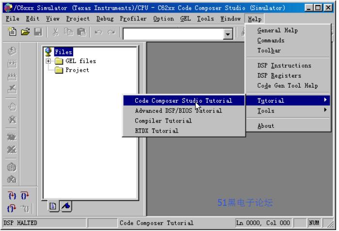

接下来就可以运行CCS 了,CCS 提供了比较好的例子,对于初学者,仔细学习这些例子, 会起到事半功倍的效果。 在 CCS 的 Help 菜单的 Tutorial 子菜单下,给出了四个教程,分别是:Code Composer Studio Tutorial、Advanced DSP/BIOS Tutorial、Compiler Tutorial 和 RTDX Tutorial,用户可以从简单的 CCS 功能开始,如创建一个工程文件Project,到创建一个完善的用户程序一步一步的进
行。

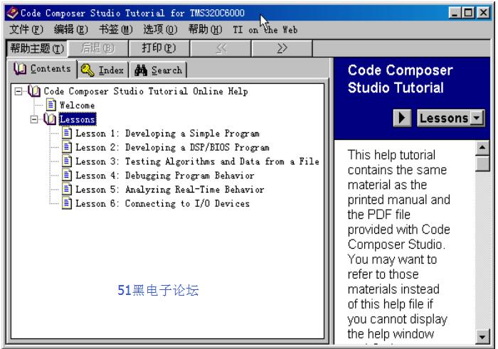

下面是Code Composer Studio Tutorial 的例子:
分别从生成一个简单的“Hello World”程序,到使用DSP/BIOS 功能,到程序的调试,实时分析,I/O 操作等分6课来讲解,可以领略TI 的 CCS 的强大功能。

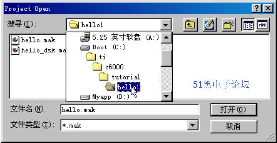

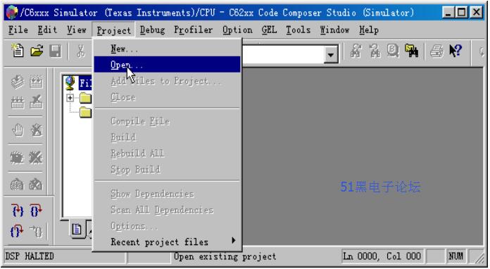

首先打开一个Project 文件
这些文件的路径如下图所示:

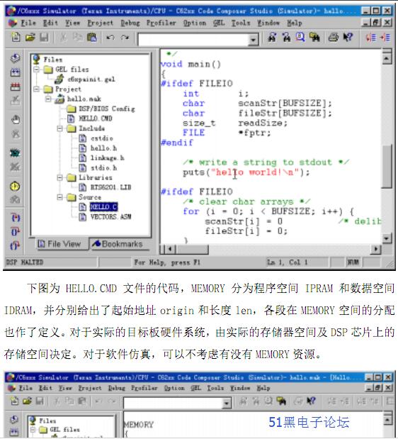

打开 hello.mak,会看到如下图所示的界面。将 File View 栏中的“+”号都打开,会看到整个项目工程中的所有资源。
其中*.c 文件和*.h 文件与普通的 C 语言编程中是一致的(TI 编译器支持ANSI C 标准) 。需要指出的是三个文件:HELLO.CMD、RTS6201.LIB、VECTORS.ASM。HELLO.CMD 文件给出了程序空间和数据空间的设置、及编译后各程序段在程序或
数据空间的具体位置。RTS6201.LIB 文件为 DSP 运行时库,VECTORS.ASM 为中断向量表,都是区别于纯软件编程的独到之处,熟悉以后会有更深的体会。
