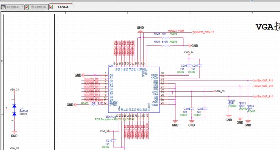

3、原理图设计
电源管理 RK808 或者ACT8846
HDMI输入 芯片型号:TC358749XBG
VGA输出 芯片型号SDA7123
音频输入输出 芯片型号ES8323
功放 芯片型号CS8618
RS232接口 芯片型号MAX3232
4G模块电路
LVDS接口
