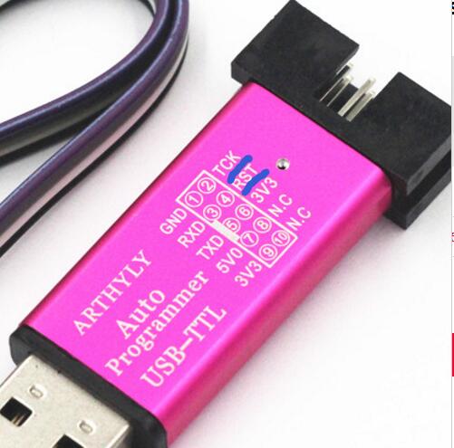

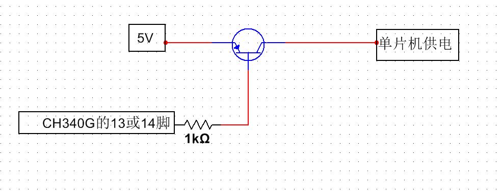

         年前手里的stc下载器不能工作了,仿照网上的电路,用stc15F104W做了个补丁,能实现自动下载功能。但是因为加了个stc15F104W,外面的补丁显得有点大。期间学习了CH340G电路原理,实验了一个最为简单的免冷启动下载的电路。
         国产的ch340g芯片作为USB转TTL的芯片,第13和14引脚为MODEM联络信号输出引脚,受到STC-ISP下载软件的控制,默认为高电平,点击下载时变为持续的低电平,下载完成又变回高电平。
那么利用13或14脚的信号控制单片机的供电不是正好吗?这两个引脚多数下载器都是有预留外接插针。
RST就是14脚引出端。TCk是13脚引出端。我用的是RST。

ID:237942 发表于 2018-3-3 10:23 | 只看该作者
我也用CH340做了一个下载器,但是13 14脚是悬空的,插上去一直是无法识别该设备,你这个能用么 ?
ID:67356 发表于 2018-3-3 18:43 | 只看该作者
非常好用

ID:284786 发表于 2019-5-7 17:56 | 只看该作者
就加个 电阻  PnP三极管  就可以了吗??????
ID:67356 发表于 2019-5-8 21:31 | 只看该作者
没错。就这么简单

ID:284786 发表于 2019-5-19 11:59 | 只看该作者
jmkl128 发表于 2019-5-8 21:31
没错。就这么简单
npn三极管是什么型号的
  大佬
15#
ID:67356 发表于 2019-5-20 07:04 | 只看该作者
HYJ520 发表于 2019-5-19 11:59
npn三极管是什么型号的
  大佬
8550,ziuubuding
16#
ID:347324 发表于 2019-5-20 08:57 | 只看该作者
用mosfet !!!!

ID:284786 发表于 2019-5-20 18:04 | 只看该作者
yf654987 发表于 2019-5-20 08:57
用mosfet !!!!
mosfet  什么型号的???

ID:230901 发表于 2020-3-7 14:39 | 只看该作者
就是利用三极管的开关作用来给单片机短暂的断电,从而达到免冷启动的效果
