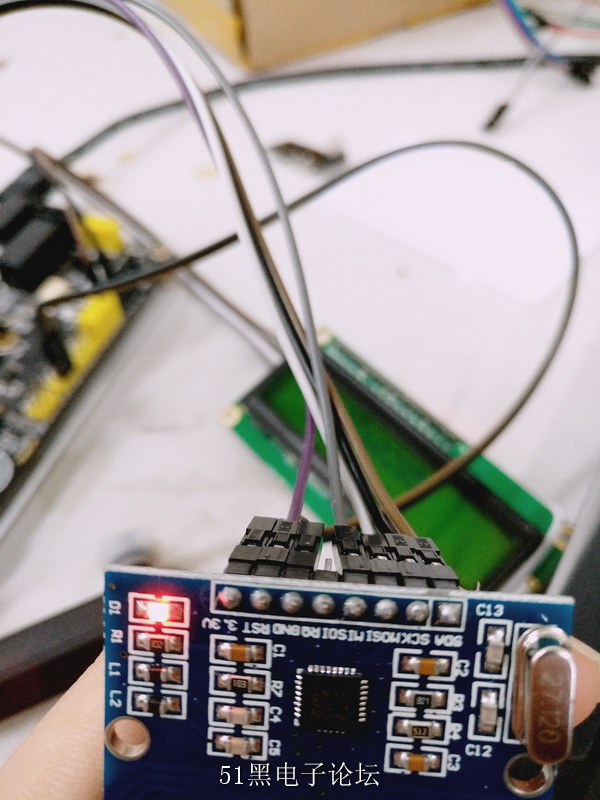

基于stm8的ds1302模块千万别把数据写在第3个区,不然卡就锁住了,只能写在第2个区
电路原理图如下:
stm8单片机源码:
