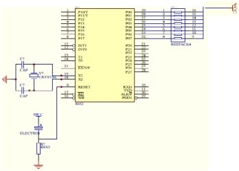

2.1 单片机控制模块设计
硬件电路如图 2
图 2 单片机控制模块电路(最小系统)
这里我们选用 12M 的晶振,晶振系统由两个 30pF 的电容 CAP 和晶振组成,
接到单片机的 18、19 两管脚。晶振给单片机提供硬件本身的时钟振荡。一个 10μF
的电解电容和一个 1k 的电阻组成复位电路,接至单片机的第 9 管脚。P0 口加上
排阻,即其就是 P0 口的上拉电阻,这就是给 P0 加驱动电路,电源通过排阻向
P0 口供电,使其能够驱动与 P0 口相连的元件。

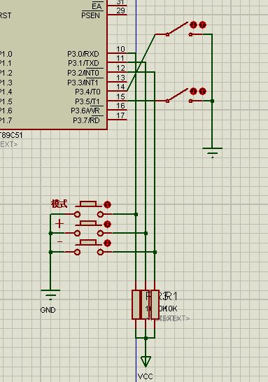

2.2 按键模块电路设计
按键模块电路
三个按键分别用来选取需要调节的数码管、增加数值及减少数值,即设置日期时间当前。
两个开关控制灯电路的开通或是关闭状态,上方以开关代替模拟FC-51模块的状态(proteus中无相似元件),当模块检测到有人时输出低电平;下方开关为手动开关(开关灯)。
按键及开关均采用低电平有效连接方式。

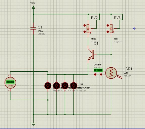

2.3 台灯模块电路设计
台灯模块电路如图 4,

3.3 台灯模块程序设计
该模块只需给 P3.6 到送高电平即可,再通过手动旋钮\环境光强调整灯光亮度。

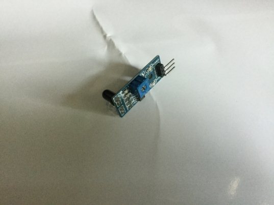

3.7 红外传感器模块程序设计
编写一个读端口P3.4的函数,即FC-51模块OUT端口状态,检测有人与否,若有人,传感器发给单片机一个低电平,单片机同时判断灯开关是否打开,使得单片机P3.6口为高电平,控制台灯电路上电;若人离开桌前,则P3.4为高电平,台灯断电。这就实现了检测屋内有人与否并自动开启或关闭的智能节能的台灯。

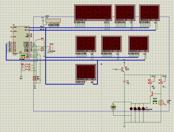

4 总结
该设计实现了日期、时间及温度检测和显示电路,具备整点报时功能,以提醒用户久坐时长,避免长期久坐导致的一系列健康问题。同时自动检测桌前是否有人并自动开启/关闭功能;台灯具有光亮度自动\手动调节功能;但在细节
方面还有不足之处。灯光亮度达不到很亮的程度,只能在一个很小的范围变化,
以致于光亮度不够。关闭的功能。该传感器检测距离通过调节FC-1模块上变阻器可在1m-20m间调节。蜂鸣器在仿真过程中不响,多次排查后仍没有找到原因,在设计答辩完成后,我们会继续寻找问题的源头,争取解决。在实际的实物制作过程中,因材料的限制,触发台灯所用的三极管使用了双向可控硅代替,这带来了一系列问题:1可控硅的参数不明,导致了变阻器在调节过程中无法精确到具体值,只能不断尝试2可控硅的负载能力小,使得灯在长时间运行后出现过载现象,自动熄灭。
