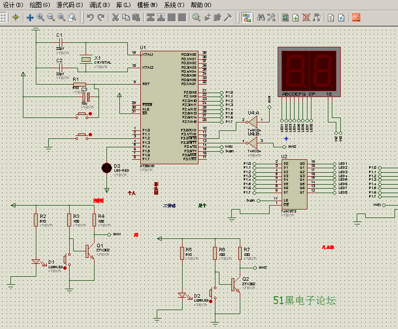

单片机光控计数器仿真原理图如下(proteus仿真工程文件可到本帖附件中下载)
  1. #include <reg52.h> //包含头文件,一般情况不需要改动,头文件包含特殊功能寄存器的定义

所有资料51hei提供下载:

ID:620565 发表于 2020-9-10 17:15 来自手机 | 只看该作者
请问楼主,那两个非门起什么作用
ID:652783 发表于 2020-9-23 20:41 | 只看该作者
有人能解释一下这个图形  步骤什么的么
ID:652783 发表于 2020-9-23 20:48 | 只看该作者
请问楼主 能对proteus图进行一下比较简单的解释么
