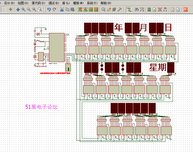

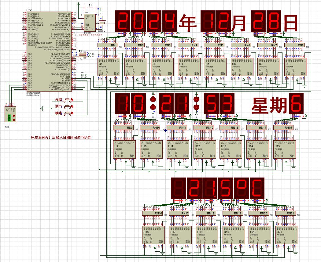

分享一个单片机电子万年历
带日历时钟TC72温度传感器显示,是用的74hc595芯片驱动的数码管.
完成本例设计后加入日期时间调节功能

所有资料51hei提供下载:
带日历时钟及温度显示的电子万年历.zip (42.93 KB, 下载次数: 71)
参与人数 1黑币 +5 收起 理由
沐渊 + 5 赞一个!
收藏收藏5 分享淘帖 顶 踩
ID:608971 发表于 2019-9-23 20:48 | 只看该作者
你这程序为什么都是空白
ID:752705 发表于 2020-5-17 07:54 | 只看该作者
提示:楼主删掉了功能函数内的所有代码,只提供的keil工程的框架和HEX 文件。

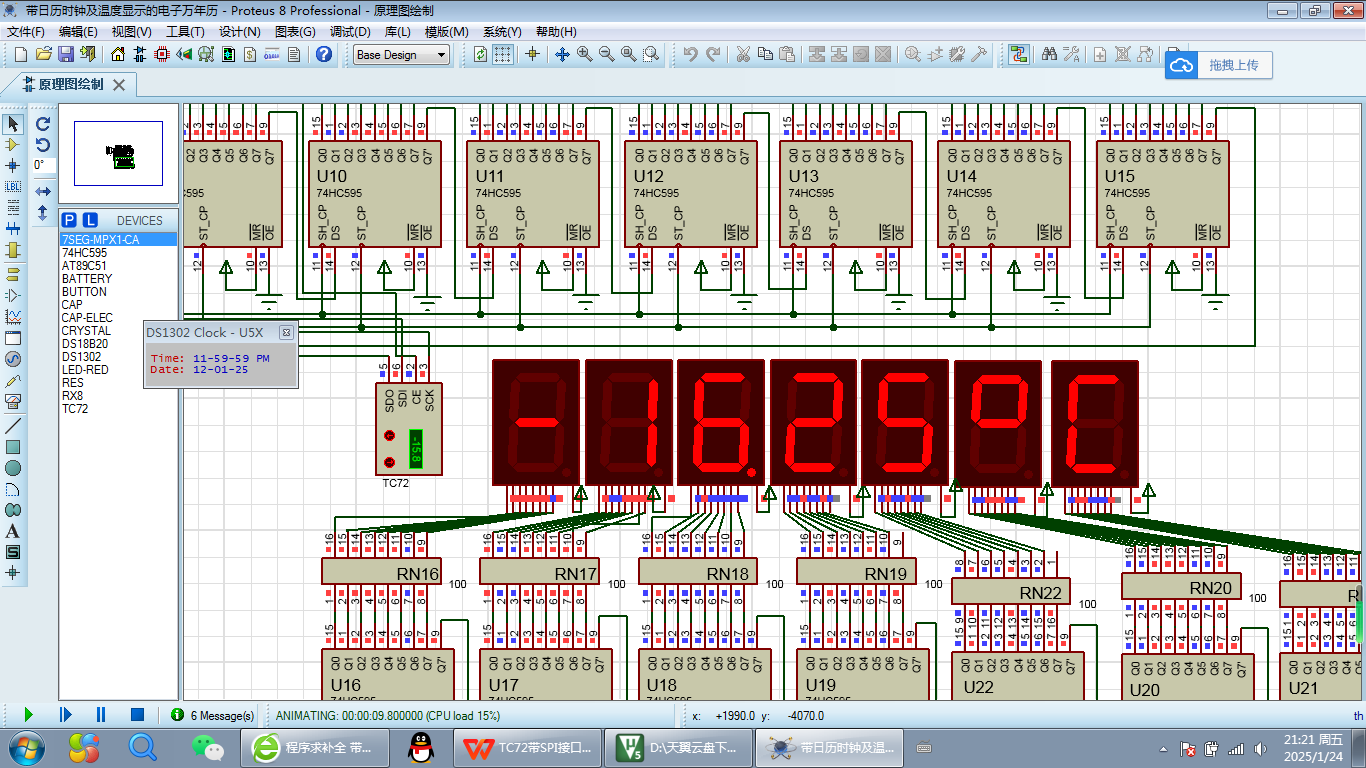

ID:1111795 发表于 2024-2-29 15:24 | 只看该作者
感谢分享,学到了很多,但是打不开仿真图是为什么呀
ID:453974 发表于 2024-3-1 10:02 | 只看该作者
一般打不开都是因为软件版本不对
ID:453974 发表于 2024-3-1 10:03 | 只看该作者
你这不是求补全,你这是求重做吧

ID:1141550 发表于 2024-12-26 20:11 | 只看该作者
楼上给程序的,受我一声义父
ID:1141550 发表于 2024-12-27 15:21 | 只看该作者
发表于 2024-3-2 11:38
DS1302的驱动
老哥,还是用不了啊你这程序
ID:712097 发表于 2024-12-28 10:24 | 只看该作者
纯手工堆砌代码,亲测可用。
01 带日历时钟及温度显示的电子万年历.rar (94.12 KB, 下载次数: 0)
ID:437129 发表于 2025-1-3 13:18 | 只看该作者
谢谢前面几位老师的分享!
楼上老师的程序可以正常显示当前年、月、日、时、分、秒、星期、温度,无调节功能。
ID:641358 发表于 2025-1-8 15:24 | 只看该作者

ID:641358 发表于 2025-1-24 21:29 | 只看该作者
我用proteus仿真TC72,在读写数据时,据资料介绍SCK(时钟)先高后低,我写成这样却不能读出温度数,而将其写成先低后高时才能读出温度数,且读写都要如此才行。
SCK=1;
SCK=0;
这样不能读出温度数。
SCK=0;
SCK=1;
这样才能读出温度数来。
这是为什么?
还有就是,读取温度数时,如果TC72温度设置成正数,读出的数是正确的,而如果把TC72温度设置成负数,如果设置的温度数是负整数,那读出的数正常,但有小数时一般读出数会小一度。如-15.8,会读出显示为-16.25。这又是为什么。说明一下,我将小数点后加成了两位。
