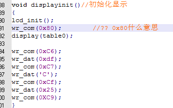

关于DS18B20有一段程序没看懂 谁能帮解释一下 谢谢
ID:305703 发表于 2018-4-17 09:50 | 显示全部楼层 |阅读模式
QQ图片20180417094915.png 这个是对LCD1602初始化显示 想问一下 0x80 0xc6 0xdf这些都是什么意思啊 编程小白 求解答

ID:309859 发表于 2018-4-17 10:36 | 显示全部楼层
0x表示后面两个数字的是16进制

ID:213173 发表于 2018-4-17 11:10 | 显示全部楼层
        wr_com(0x80);//写命令:数据指针初始化,设置显示初始位置
        wr_dat(0xdf);//写数据:在指定位置显示字符、数字

ID:208271 发表于 2018-4-17 14:11 | 显示全部楼层
0X80就是把液晶显示的位置设置在第一个格里,就是屏幕第一位显示,其它的都是命令,直接看1602手册

ID:300108 发表于 2018-4-17 14:57 | 显示全部楼层
具体看1602手册吧,这几个都是写命令写数据的参数
举报
ID:298170 发表于 2018-4-17 15:12 | 显示全部楼层
wr_com 是写命令(也有些人写法不太一样,比如write_com也是可以的
wr_com(0x80)是从lcd1602第一行的第一位开始显示
详细的你可以去查找一下ds18b20的操作手册,对照之后不难看懂

ID:7485 发表于 2018-4-17 16:49 | 显示全部楼层
你需要仔细看看1602说明书。那一句的意思是“向1602写指令”,这个指令就是“从第一个字符位置开始写入显示内容”

ID:311751 发表于 2018-4-19 16:55 | 显示全部楼层
写命令,指针的开始位置
