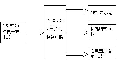

在本系统的总体电路设计方框图如图2.3所示,它由五部分组成:单片机STC89C52控制部分; DS18B20温度传感器采集部分;AT24C16数据掉电存储部分;3位LED数码管显示部分;按键调节部分;二极管报警部分;继电器驱动部分。
图2.3  温度计电路总体设计方案
整个设计总体分为以下几个部分:控制部分、显示部分、温度采集部分、按键控制部分,输出部分。
1、控制部分
由单片机STC89C52芯片在程序控制和外围简单组合电路作用下运行,和控制温度的上、下限,和 LED的温度显示。控制发光二级管的亮灭和继电器动作或复位,起到提醒报警功能。
2、显示部分
显示电路采用3位7断共阳LED数码管,从P3口送数,P0口扫描。有两部分显示电路,第一是显示DS18B20温度传感器所检测的当前温度,第二是设定恒定的温度值。
3、温度采集部分
由DS18B20智能温度传感器直接采集被测温度。
4、按键控制部分
由三个按键控制调节,用来调节温度的恒定限值,起到预设调节作用。

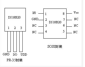

3.1 DS18B20简介3.1.1 DS18B20封装与引脚
   DS18B20封装与引脚如图3.1
图3.1  DS18B20的封装与引脚

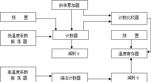

DS18B20内部的低温度系数振荡器是一个振荡频率随温度变化很小的振荡器,为计数器1提供一频率稳定的计数脉冲。
高温度系数振荡器是一个振荡频率对温度很敏感的振荡器,为计数器2提供一个频率随温度变化的计数脉冲。
初始时,温度寄存器被预置成-55℃,每当计数器1从预置数开始减计数到0时,温度寄存器中寄存的温度值就增加1℃,这个过程重复进行,直到计数器2计数到0时便停止。
初始时,计数器1预置的是与-55℃相对应的一个预置值。以后计数器1每一个循环的预置数都由斜率累加器提供。为了补偿振荡器温度特性的非线性性,斜率累加器提供的预置数也随温度相应变化。计数器1的预置数也就是在给定温度处使温度寄存器寄存值增加1℃计数器所需要的计数个数。
DS18B20内部的比较器以四舍五入的量化方式确定温度寄存器的最低有效位。在计数器2停止计数后,比较器将计数器1中的计数剩余值转换为温度值后与0.25℃进行比较,若低于0.25℃,温度寄存器的最低位就置0;若高于0.25℃,最低位就置1;若高于0.75℃时,温度寄存器的最低位就进位然后置0。这样,经过比较后所得的温度寄存器的值就是最终读取的温度值了,其最后位代表0.5℃,四舍五入最大量化误差为±1/2LSB,即0.25℃。
温度寄存器中的温度值以9位数据格式表示,最高位为符号位,其余8位以二进制补码形式表示温度值。测温结束时,这9位数据转存到暂存存储器的前两个字节中,符号位占用第一字节,8位温度数据占据第二字节。
DS18B20测量温度时使用特有的温度测量技术。DS18B20内部的低温度系数振荡器能产生稳定的频率信号;同样的,高温度系数振荡器则将被测温度转换成频率信号。当计数门打开时,DS18B20进行计数,计数门开通时间由高温度系数振荡器决定。芯片内部还有斜率累加器,可对频率的非线性度加以补偿,测量结果存入温度寄存器中。一般情况下的温度值应该为9位,但因符号位扩展成高8位,所以最后以16位补码形式读出。

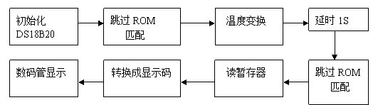

3.3.2 DS18B20温度采集过程
由于DS18B20单线通信功能是分时完成的,他有严格的时隙概念,因此读写时序很重要,系统对DS18B20的各种操作必须按协议进行。操作协议为:初始化DS18B20(发复位脉冲)→发ROM功能命令→发存储器操作命令→处理数据。温度的采集流程如图3.3所示。
图3.3 DS18B20测温流程

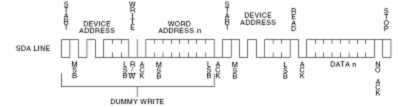

AT24c16,是IIc总线协议的通信方式。单片机本身不具有IIc通行的硬件设备,因此采用软件模拟的方式完成与单片机的通信。
摘抄文献:

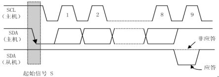

IIC总线工作原理
        I2C总线进行数据传送时,时钟信号为高电平期间,数据线上的数据必须保持稳定,只有在时钟线上的信号为低电平期间,数据线上的高电平或低电平状态才允许变化。
起始和终止信号 :SCL线为高电平期间,SDA线由高电平向低电平的变化表示起始信号;SCL线为高电平期间,SDA线由低电平向高电平的变化表示终止信号。
数据传送格式(1)字节传送与应答
每一个字节必须保证是8位长度。数据传送时,先传送最高位(MSB),每一个被传送的字节后面都必须跟随一位应答位(即一帧共有9位)。如果一段时间内没有收到从机的应答信号,则自动认为从机已正确接收到数据。
     AT24C16的芯片地址如下图,1010为固定,A0,A1,A2正好与芯片的1,2,3引角对应,为当前电路中的地址选择线,三根线可选择8个芯片同时连接在电路中,当要与哪个芯片通信时传送相应的地址即可与该芯片建立连接,TX-1B实验板上三根地址线都为0。最后一位R/W为告诉从机下一字节数据是要读还是写,0为写入,1为读出。
      AT24C016芯片地址(0xa0为写,0xa1为读)
任一地址写入数据格式
操作时序图如下:

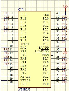

4.2 单片机引脚连接4.2.1 单片机引脚图
单片机引脚如图4.1所示。
图4.1单片机引脚
4.2.2 串口引脚
串口引脚的连接图如附录1。

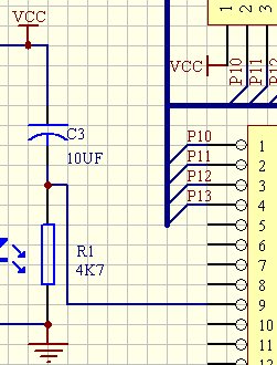

(4) 晶振控制电路
晶振采用的是12MHZ的标准晶振。接入单片机的XTAL1、XTAL2。
晶振控制电路如图5.5所示。
图5.5 晶振控制电路图
  (5) 复位电路
复位电路采用了人工复位的方式,按下按键K1使单片机复位。直接接到单片机的RESET引脚。
  复位电路如图5.6所示
图5.6 复位电路图

  101. void read_24c16()
  102. {
  103.   uchar  i,j;
  104. read1:
  105.        nack_24c16();
  106.         star_24c16();//发送启动脉冲
  107.         w1byte_24c16(0xa0);//24C16的芯片地址,高四位固定为1010,选择第一区,写操作
  108.         cack_24c16();
  109.         if(flag12)goto read1;
  110.         w1byte_24c16(j*6+i+1);//写入24C16的内部地址,选择第二页
  111.         cack_24c16();
  112.         if(flag12)goto read1;
  113.         nack_24c16();
  114.         stop_24c16();//重新开始
  115.         star_24c16();//
  116.         w1byte_24c16(0xa1);// 24C16的芯片地址,高四位固定为1010,选择第一区,读操作
  117.         cack_24c16();
  118.         if(flag12)goto read1;
  119.         low_high=rd1byte_24c16();
  120.         mack_24c16();
  121.         setlow_f=rd1byte_24c16();
  122.         mack_24c16();
  123.         set_l=rd1byte_24c16();
  124.         mack_24c16();
  125.         sethigh_f=rd1byte_24c16();
  126.         mack_24c16();
  127.         set_h=rd1byte_24c16();
  128.   mack_24c16();
  129.   nack_24c16();
  130.   stop_24c16();
  131.      if(low_high>=2)low_high=1;
  132.      if(setlow_f>=2)setlow_f=1;
  133.      if(set_l>=100)set_l=20;
  134.      if(sethigh_f>=2)sethigh_f=1;
  135.      if(set_h>=100)set_h=38;
  136. }

ID:310766 发表于 2018-4-19 11:17 | 只看该作者
什么东西,原理图与论文不符,原理图垃圾的还是错的
