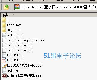

买了个Lcd1602,一直没时间弄,今天抽空学习了一波。
所用的芯片是15的芯片,和51不同的地方就是速度是51单片机的8-12倍;
蓝桥杯开发板上电需要初始化,否则蜂鸣器会一直响。
如果你是51单片机,则忽略allinit();上电初始化函数即可;
这里只是简单的将数据显示出来,如需改进请参考数据手册;
本人菜一枚,希望大佬不喜勿喷!
附送程序,和数据手册。

所有资料51hei提供下载:
LCD1602蓝桥杯test.rar (277.07 KB, 下载次数: 61)
