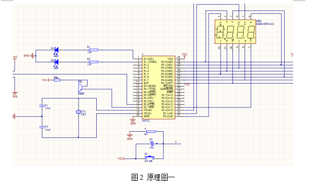

保温箱代码 温度过高或者偏低有报警功能 精度在0.05 温度在显示屏显示

所有资料51hei提供下载:
build.rar (31.07 KB, 下载次数: 40)
参与人数 1黑币 +5 收起 理由
djdj0704 + 5 很给力!
ID:1 发表于 2018-4-25 18:01 | 只看该作者
楼主能分享一下原理图吗?
