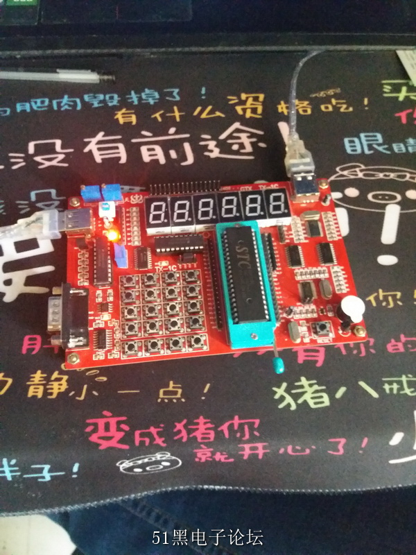

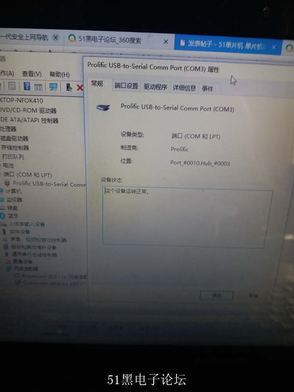

新手小白,之前不知道怎么成功下载成功过一次,再弄就不行了,求大神指点错误

重启电脑  端口com就出现了
ID:317579 发表于 2018-4-27 09:48 来自手机 | 只看该作者
估计是端口问题,没连接上单片机

ID:317953 发表于 2018-4-27 17:36 | 只看该作者
1、TXD跟RXD其中一个没有接好
2、单片机需要重新上单复位才能烧录程序,可以试试点烧录之后按下复位键

可以下载STC-ISP换个版本,还要注意端口
