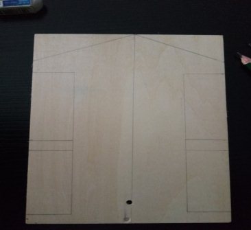

一、材料准备
  一块木板,大小按自己想做的小车的底盘 大小来。

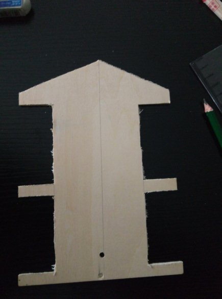

二、组装过程
将之前准备好的木板用小锯片锯好,

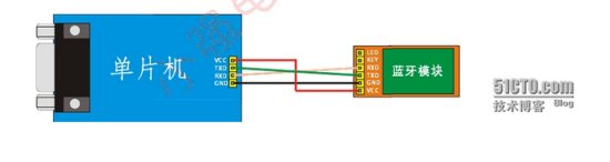

然后将单片机最小系统。电机驱动模块,还有蓝牙模块组装好,
请忽略焊接点的,随手的
注意蓝牙模块的接收端与发射端不能接反,之前我接反了找了半天才找出问题来
有些电机驱动模块当输入电机电压高于8伏的的时候,模块自身就会有5伏的电压产生,此电压可输出给单片机及蓝牙模块用,我用的电池是拆充电宝的,一节3.7伏,两节电池串联起来,
