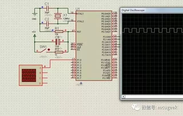

        89C51芯片没有自带PWM发生器,如果要用51来产生PWM波就必须要用软件编程的方法来模拟。方法大概可以分为软件延时和定时器产生两种方法。下面将逐一介绍。
        1 软件延时法
        利用软件延时函数,控制电平持续的时间,达到模拟pwm的效果。
        程序如下:
        #include sbit pwm=P1^0; main() { while(1) { pwm=1; delayus(60);//置高电平后延时60us,占空比60% pwm=0; delayus(40); } } void delayus(uint x) { while(x--); }

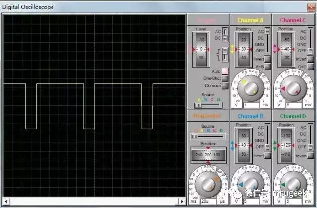

        proteus软件仿真结果如下:
        可见,用这种延时函数的方法就能简单地模拟出pwm输出。但是这种方法的缺点也相当明显。当程序除了要输出pwm波还要执行其他操作比如键盘扫描、显示等操作时,需要占用CPU一定的机器周期,这样就会影响pwm的准确度。现在很少会用到这种方法,接下来要介绍的是比较常用的方法。

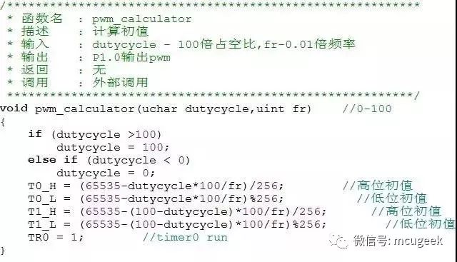

        2.3 定时器初值的计算
        设占空比为α,频率为f
        产生高电平时装入定时器高8位的值应为
        产生高电平时装入定时器低8位的值应为
        显然,产生低电平时的公式只要把α换成(1-α)就行了。
        然而在51单片机中,浮点数运算需要消耗cpu很长的时间,为了提高程序效率,通常用100倍的占空比来计算。同时,要注意数据类型,避免超出范围,影响计算结果。关于C51的乘除法问题,可以看以下这篇文章:http://www.51hei.com/bbs/dpj-33628-1.html
        修改后的公式如下:a为100倍占空比,fr为0.01倍频率TH0 = (65535-a*100/fr)/256; //高位初值TL0 = (65535-a*100/fr)%256;同样,低电平的公式只需把a换成(100-a)即可。
        2.4 例程

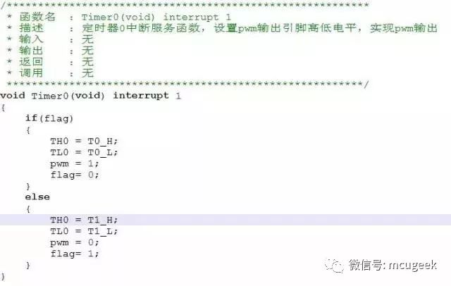

        本例程采用定时器T0在工作方式1下产生一路PWM,用独立键盘控制频率、占空比的加减,频率可调范围100Hz-10kHz,占空比0-100%(均为理论值,实际值略低)部分代码如下:
        注:T0_H , T0_L , T1_H , T1_L 均用于暂时存储初值,进入中断服务程序后直接给寄存器TH0、TL0赋值,避免了在中断中计算。
        注:flag为pwm输出标志,flag=1输出高电平,flag=0输出低电平

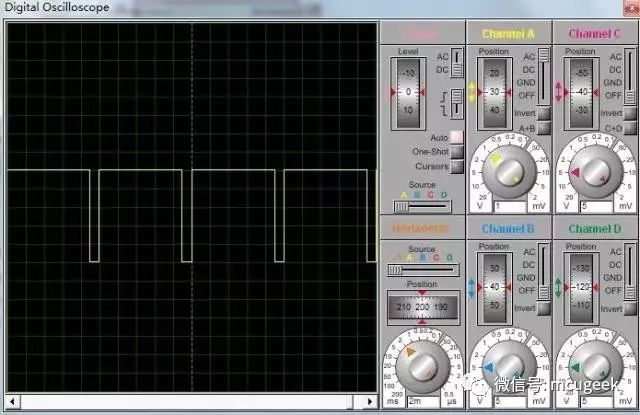

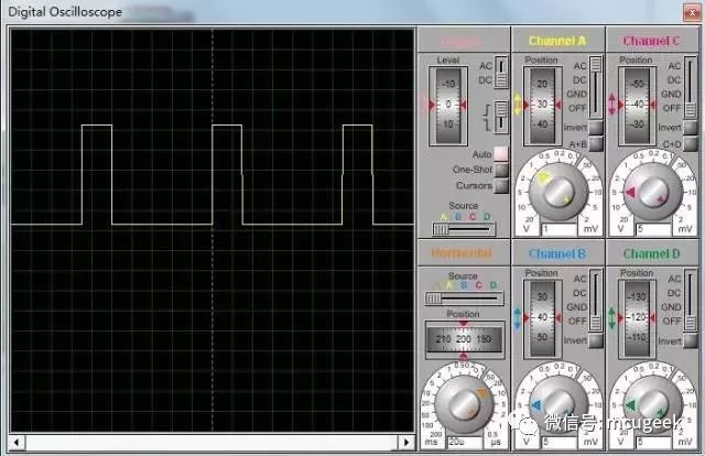

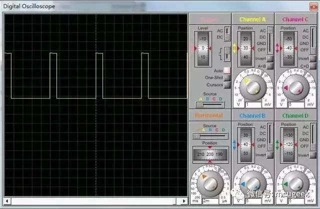

        2.5.1 频率为100Hz
        a.占空比约15%
        b.占空比95%
        2.5.2 频率为10KHz

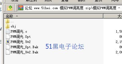

所有资料51hei提供下载:
模拟PWM调亮度.zip (10.18 KB, 下载次数: 69)
