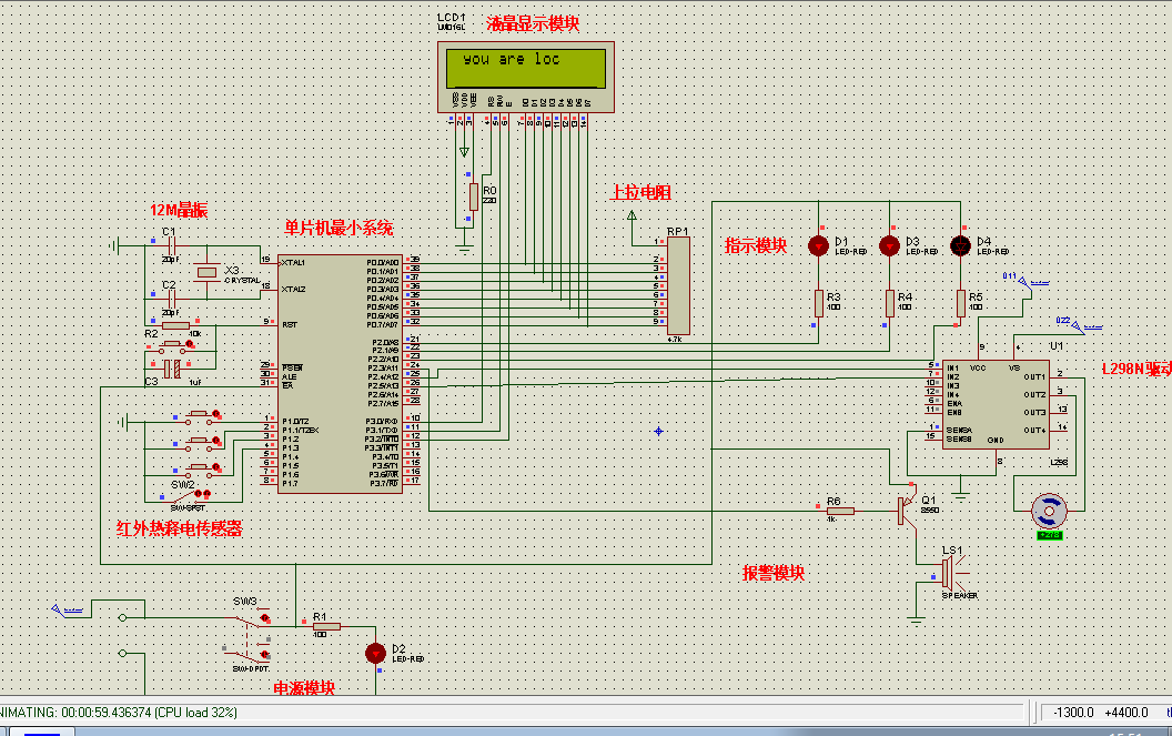

这是红外防盗报警的程序,但是我加了一个直流电机,即随着红外报警后放下卷帘门,卷帘门放下后得停下来,以达到抓捕盗贼的目的,但现在电机能转,我却不知道该怎么让电机停下来,不知道程序怎么改。希望各位大牛帮帮我。(单片机新手,问题描述的可能不清晰,不要见怪)
单片机源码:

ID:316332 发表于 2018-5-5 17:08 | 只看该作者
加限位开关,再给信号单片机
