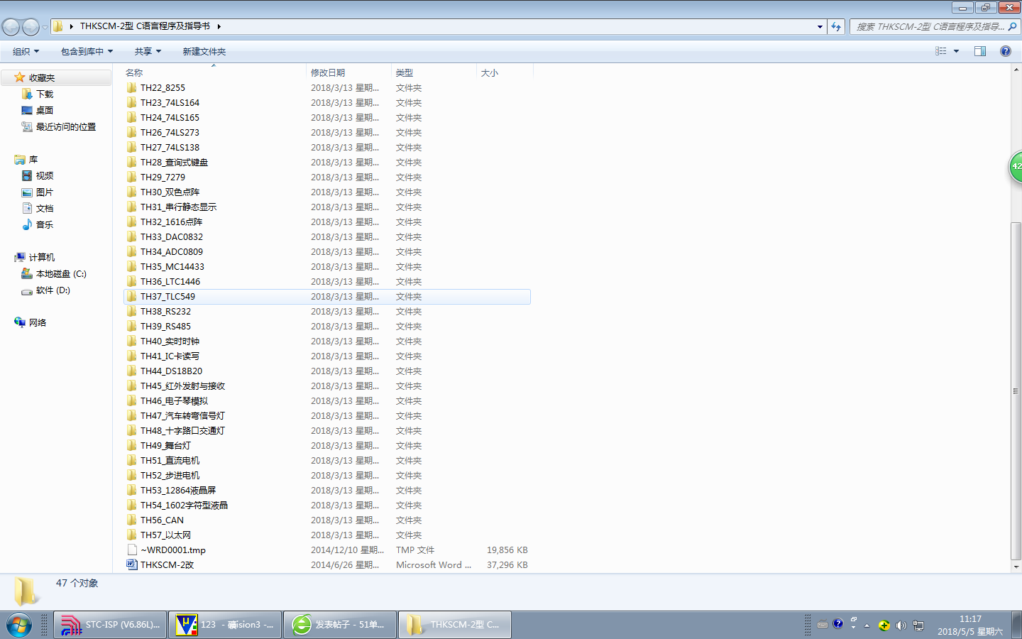

全部资料51hei下载地址:
项目化综合实训.rar
(865.5 KB, 下载次数: 21)
THKSCM-2型 C语言程序及指导书.rar
(6.59 MB, 下载次数: 27)
