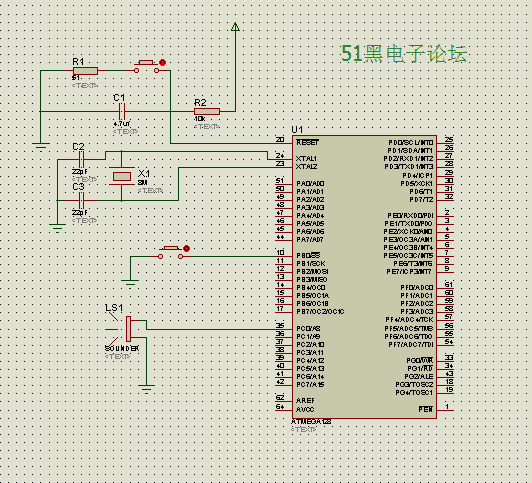

内含程序和protues仿真图:
ATmega128单片机源程序如下:

  3. // Crystal: 8.0000Mhz
  4. #include <iom128v.h>
  5. #include <macros.h>
  6. //#include "delay.h"
  7. //本程序通过按键生成1-7共7个音阶,音阶对应的频率分别为523hz、587hz、698hz。。。
  8. // tone_freq[7]={523,587,659,698,784,880,987}
  9. //tone_cnt[]中成员值是生成不同频率的定时器寄存器OCR1A的设置值,例如523hz对应的定时器OCR1A的值为0x3BC,其他依次类推
  10. unsigned int tone_cnt[7]={0x03BC,0x0353,0x02F6,0x02CC,0x027D,0x0238,0x01FA};

  14. DDRB  = 0x00;   //PORTB.0为输入口
  15. PORTC = 0x00;   //PORTC口输出0电平
  16. DDRC  = 0xFF;   //PORTC口为输出口
  17. }
  18. //使用定时器1的CTC模式(模式4),使能比较匹配A中断,即如要产生523hz的频率信号,计算523hz的周期=1.9ms,半周期=0.95ms 设置定时器的OCR1A值,使得定时器每过0.95ms
  19. //发生一次中断,在中断中进行高低电平的处理,获得523hz的方波信号。可以借助于应用向导帮助计算OCR1A的值。有两种方法:1、如上算出半周期时间 2、使用523*2HZ的一周期时间
  20. //本例程采用第二种方法,注意采用的是8分频

  23. // desired value: 1046Hz          1046hz的一个周期时间=523hz的高电平时间或低电平时间
  24. // actual value: 1046.025Hz (0.0%)  注意:定时间隔为该频率一周期的时间
  25. void timer1_init(void)
  26. {
  27. TCCR1B = 0x00; //stop   关闭定时器,定时器没有被供给时钟
  28. TCNT1H = 0xFC; //setup
  29. TCNT1L = 0x45;
  30. OCR1AH = 0x03;
  31. OCR1AL = 0xBB;
  32. TCCR1A = 0x00;
  33. //TCCR1B = 0x0A; //start Timer
  34. }
  35. #pragma interrupt_handler timer1_compa_isr:iv_TIM1_COMPA
  36. void timer1_compa_isr(void)
  37. {

  61. void main(void)
  62. {
  63. unsigned char key_num;
  64. init_devices();
  65. key_num=0;
  66. //delay_nms(5);
  67. //insert your functional code here...
  68. while(1)
  69. {
  70.    if ((PINB&0x01)==0x00)
  71.       {
  72.        if ((PINB&0x01)==0x00);     //等待按键结束
  73.            OCR1A=tone_cnt[key_num];
  74.            key_num=(key_num+1)%7;     //7种音阶轮流发出
  75.            TCCR1B = 0x0A;             //开定时器
  76.            delay_nms(500);
